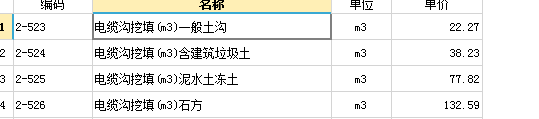

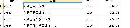

    老師你好,我問下定額2-523里面的挖填是挖多少填多少嗎?如圖紙所示下面有做鋪砂蓋磚套定額2-531,那套用的挖填字母是不是要減去鋪砂蓋磚的量,但是鋪砂蓋磚是按米來計算厚度土方答疑解惑
    補充問題:鋪砂蓋磚定額的厚度是多少?這個圖紙上下鋪砂蓋磚200mm

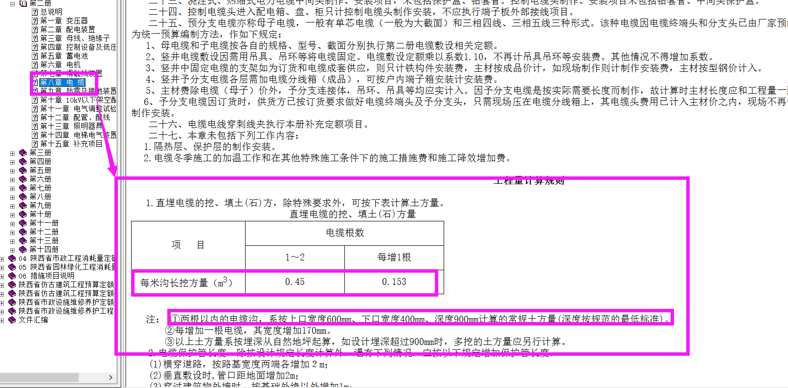

    1.直埋電纜的挖、填土()方,除特殊要求外,可按下表計算土方量。
    直埋電纜的挖、填土()方量
    電纜根數
    12
    每增1
    每米溝長挖方量(m3
    0.45
    0.153
    注: 兩根以內的電纜溝,系按上口寬度600mm、下口寬度400mm、深度900mm計算的常規土方量(深度按規范的最低標準)每增加一根電纜,其寬度增加170mm。
    以上土方量系按埋深從自然地坪起算,如設計埋深超過900mm時,多挖的土方量應另行計算。
    定額2-523里面的挖填是挖填量0.45*電纜長度
    2018-12-27 14:01:18
  • 你好,這個鋪砂蓋磚是需要扣除的。那個是按照米計算的,但是你可以根據圖紙中計算進行扣除的。 廣聯達服務新干線
