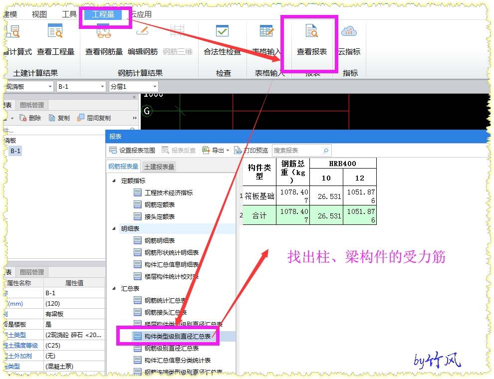

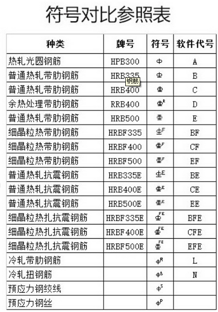

    請問老師GTJ2018三級抗震帶E鋼筋怎么輸入 才能出量 另外怎樣可以按構件選擇出量,框架柱、框架梁和斜撐構件 不太會操作啊
  • 鋼筋輸入、識別的時候,替換字符C為CE或輸入CE
    按構件
