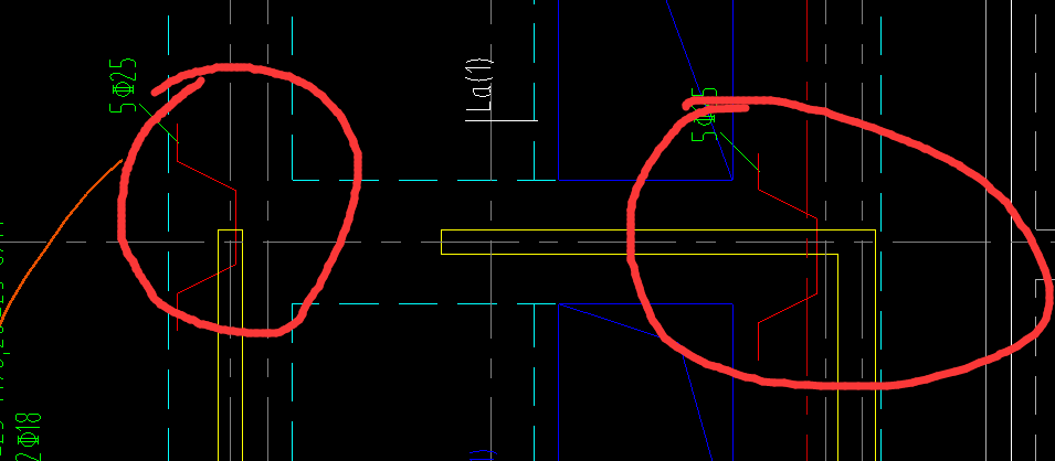

  • 請問此類鋼筋應該輸入在次梁還是主梁上面
    這類鋼筋應該輸入主梁還是次梁上?如果輸入在次梁內,上面有兩個這類鋼筋應該怎么輸入?次梁

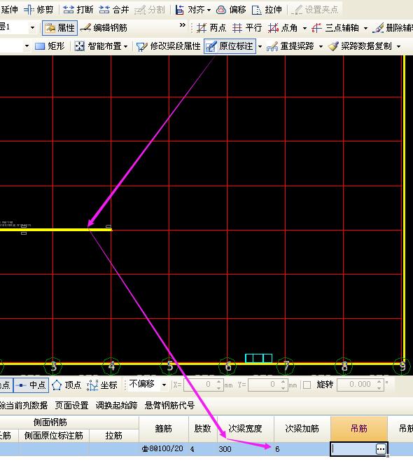

  • 肯定是輸入在主梁上的,輸入次梁寬度,就可以輸入吊筋信息的梁上
    2018-12-25 16:52:13
  •  在主梁上,可以用生成吊筋的命令或者在平法表格里面輸入
    如有更多問題可以加我們的群371865648有專業解答,可以加QQ505658626
    2018-12-25 16:54:49
  • 輸入在主梁上
