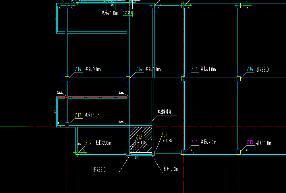

  • 用梁連接的柱基,基礎層層高是哪部分。
        樁底有墊層,機械旋挖樁基礎。梁連接,如題。樁旋挖樁
    其實你定基礎層的層高是不影響工程量的,只是你定義構件的時候是否方便,你就按基礎梁的底標高定義層高就行了,其它的構件手改標高
