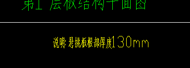

  • 這個板怎么畫,
    懸挑根部130,不是根部的120,這怎么畫

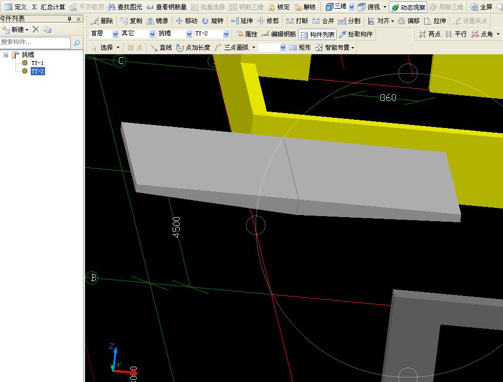

    取個平均厚度畫上就行,沒必要把簡單構件復雜化
    2018-12-25 12:12:01
  • 答:如果用板畫,取平均厚度定義。如果你一定要畫左130,右120的斜梯形的,可以用異形挑檐定義布置。懸挑
    2018-12-25 11:30:59
  •     懸挑根部130,不是根部的120,這怎么畫
    用平均厚度按現(xiàn)澆板來定義并畫圖即可.
