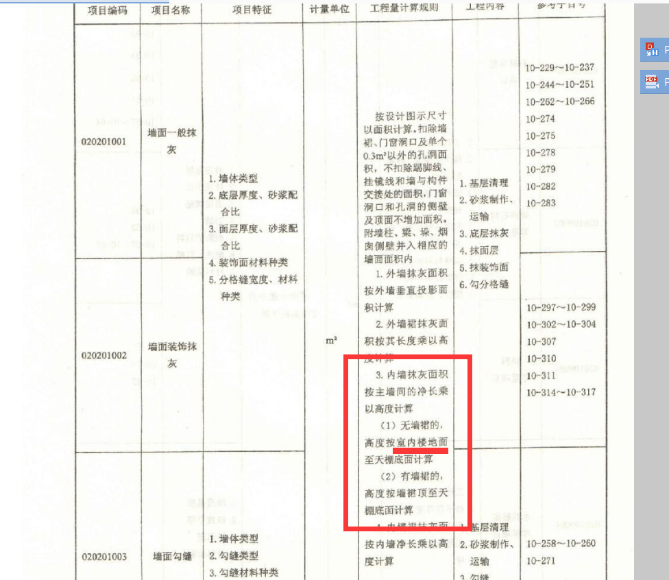

關于導圖后層高不修改和修改的計算準確度。
將鋼筋圖導入土建圖形中,依然按照結構標高繪制圖形,是不是計算的工程量顯大?舉例:計算墻面抹灰。按照結構標高計算,不扣除地面做法厚度,但是建筑標高是從地面成活面上層計算,所以工程量是不是多計算了?
