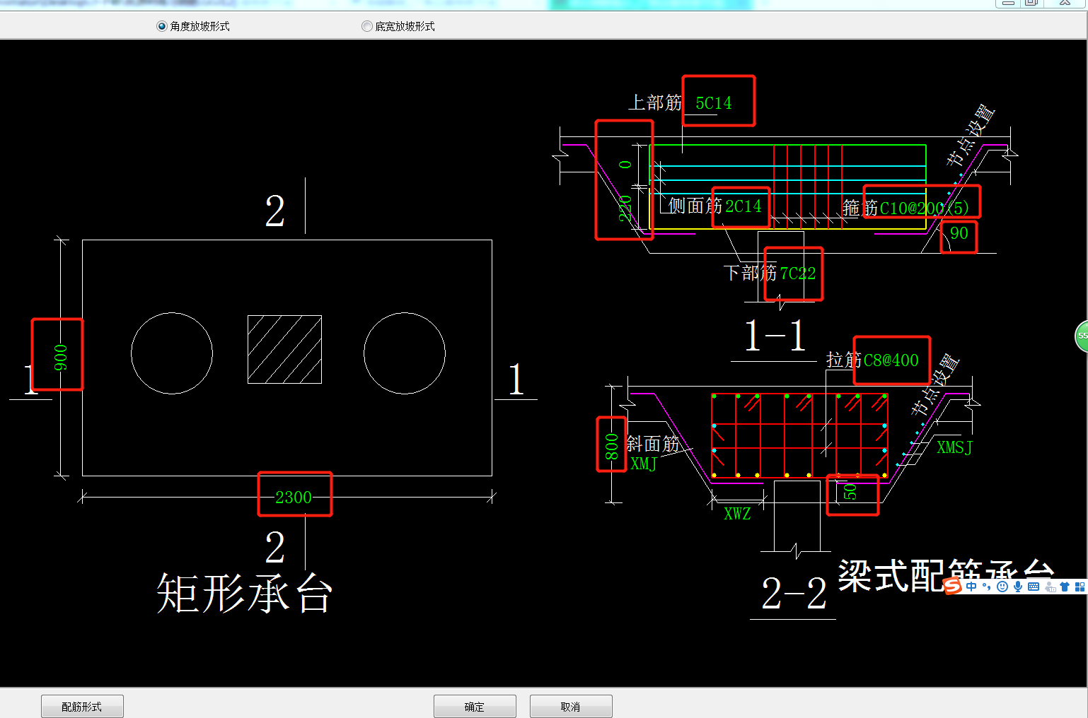

  • 老師,等您工作之余,還得占用您寶貴的休息時間,請您受累幫我看看,我這個配筋輸入的正確么?
    我看您早上回答的問題,正巧也是我昨天問的承臺梁式配筋,我就按照這個截圖,自己弄了一下,您受累幫我檢查檢查。
    這里面的紅框圈出來的是我改動輸入的
    然后下面的XWZ;XMJ;XMSJ 這幾個我不知道怎么輸入
    剩下的,側面筋,箍筋,還有其余的鋼筋麻煩您給檢查檢查
    謝謝老師
    承臺梁箍
    然后下面的XWZ;XMJ;XMSJ 這幾個我不知道怎么輸入【這些是在放坡的樁承臺中輸入的,你這個是90°的,不放坡的,是沒有這些配筋的】
    剩下的,側面筋,箍筋,還有其余的鋼筋麻煩您給檢查檢查【其余鋼筋我有逐一核對,都是準確的,樓上說的50不輸入是錯誤的,這個是必須要輸入,會影響工程量的,此處的220是可以不輸入,因為軟件默認是10d,你的直徑是22的,彎折長度就是220,但這個只是對于你這個情況是這樣的,其他時候就不一定的】

  •     你好,你畫的沒有錯,220和50可以不輸。其他的XWZ;XMJ;XMSJ 不輸。
