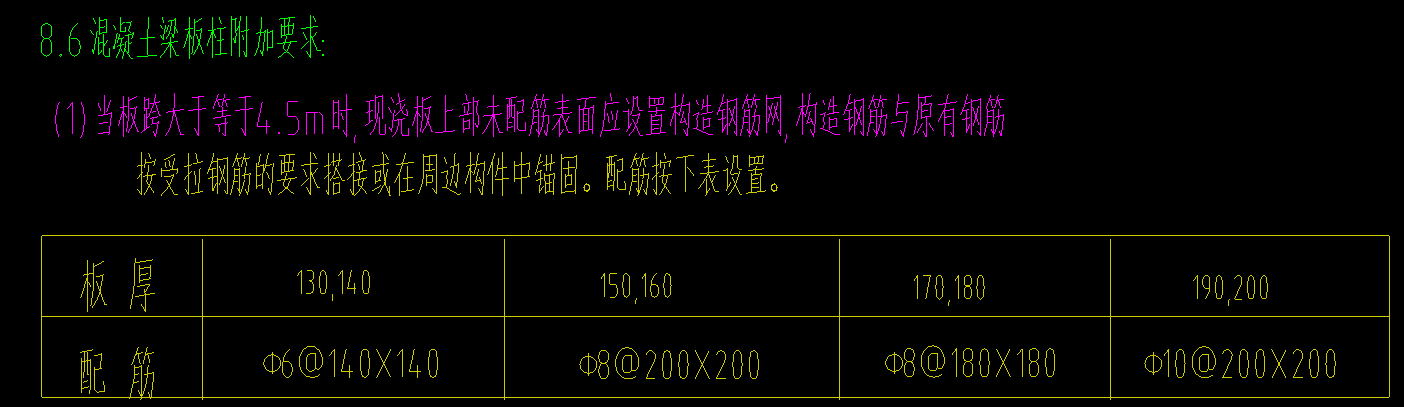

    麻煩問下各位老師,圖中說設置構造鋼筋網該怎么布置?既然是屬于樓板的上部鋼筋網可不可以按照圖二那那么設置?上部樓板構造

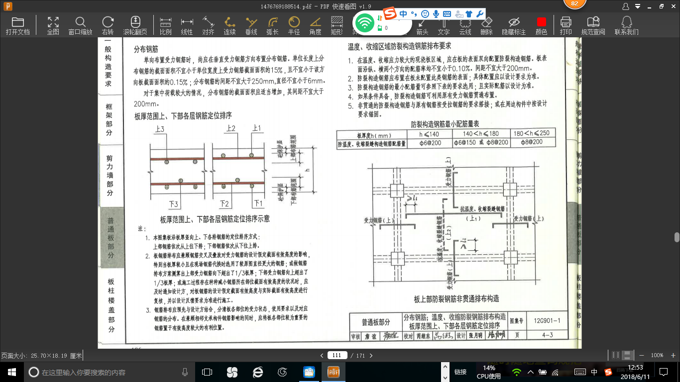

    你好:這是設計表達板面沒有布置通長鋼筋時候,需要布置溫度鋼筋的。答疑解惑廣聯達服務新干線建筑行業快速問答平臺-答疑解惑上部樓板構造

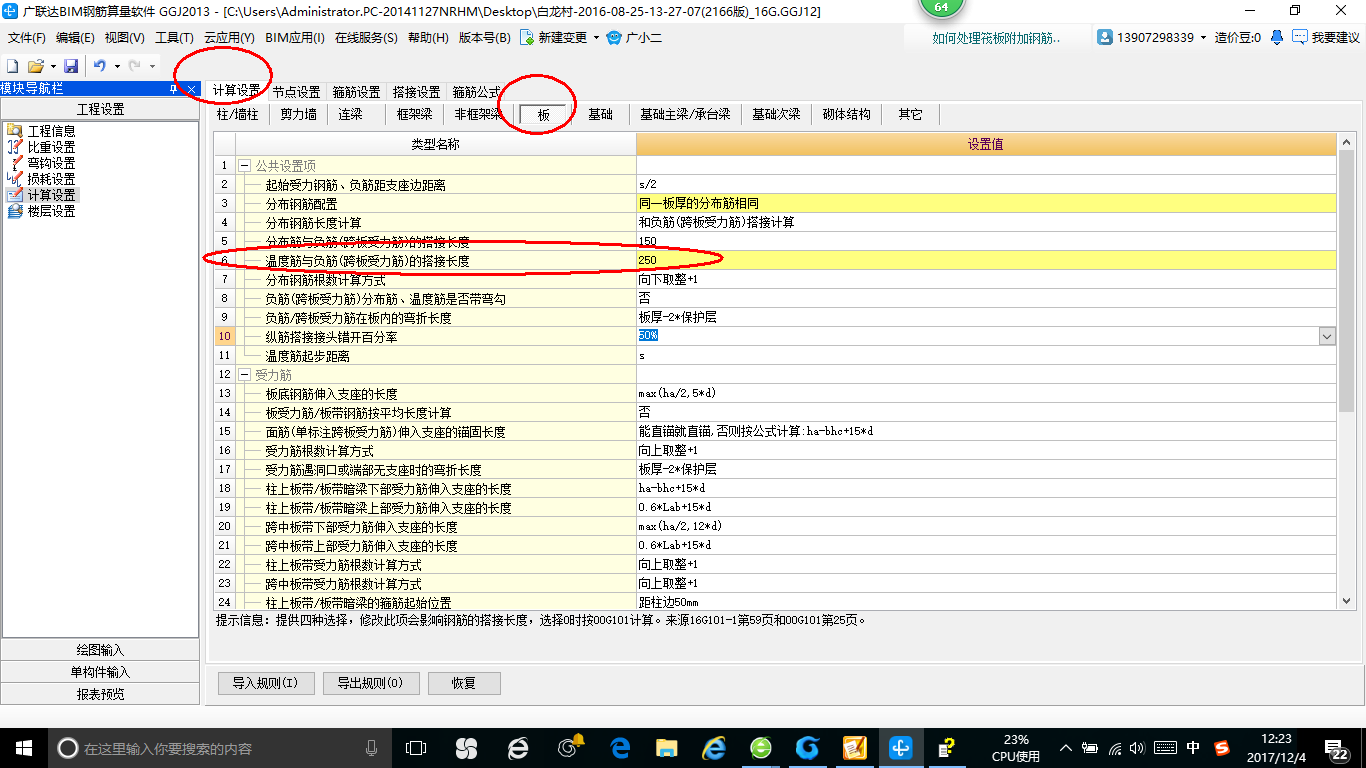

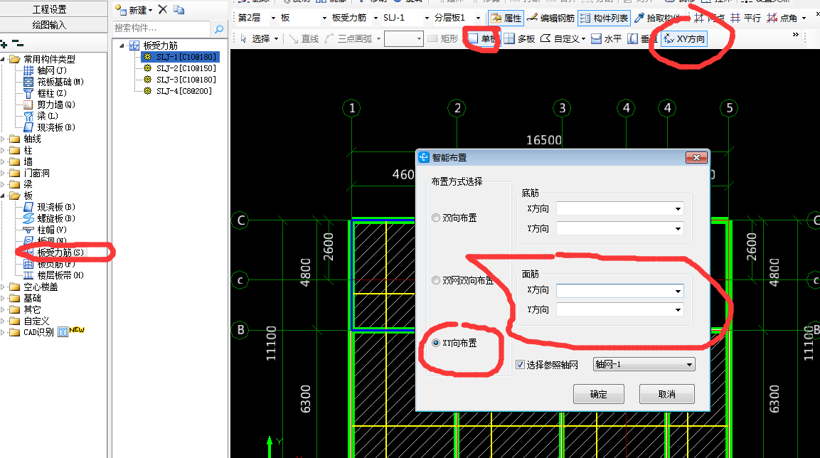

  • 就是上部鋼筋xy向,你的理解正確
    2018-12-22 15:52:12

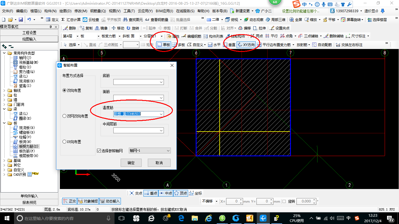

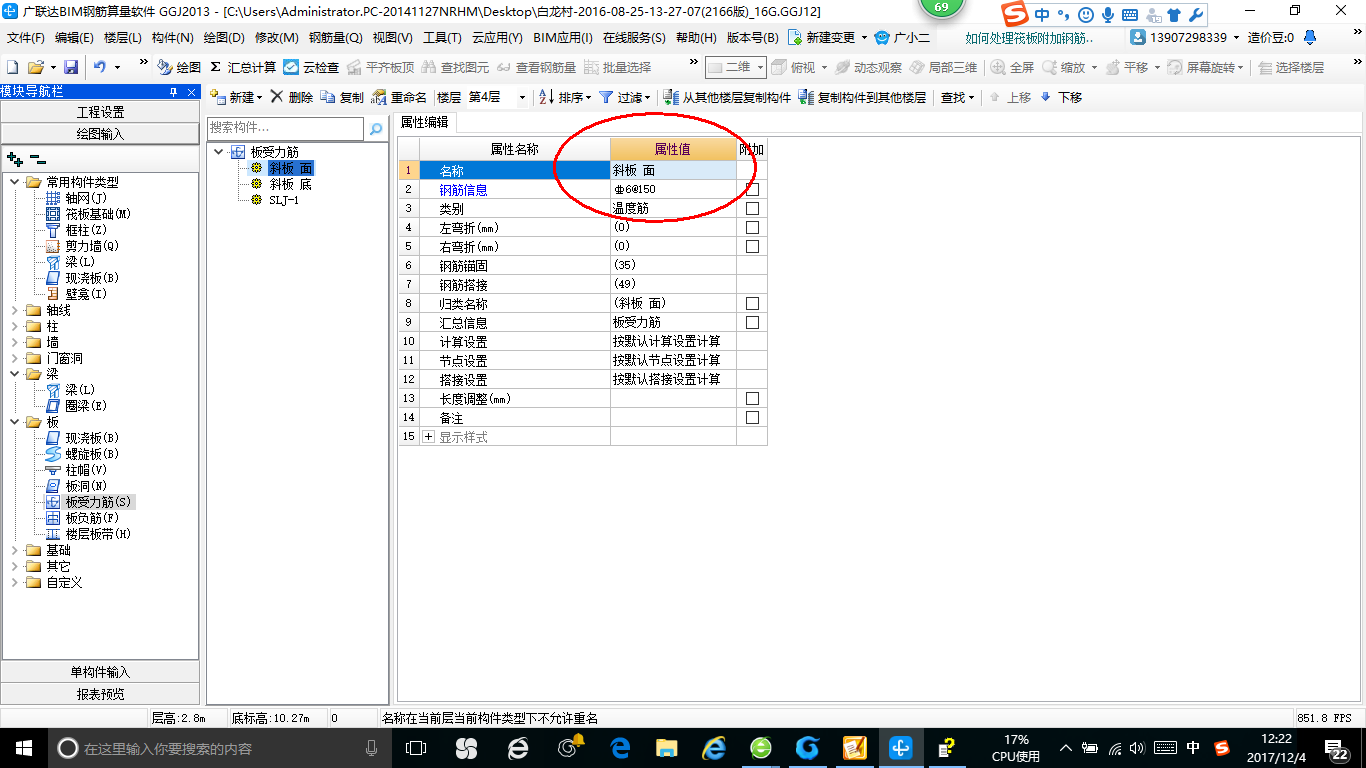

  • 構造鋼筋網用溫度筋定義布置
