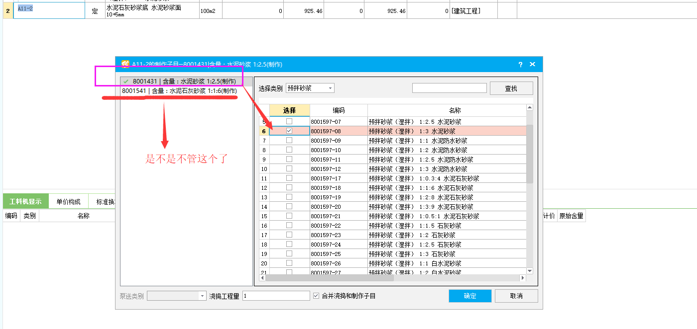

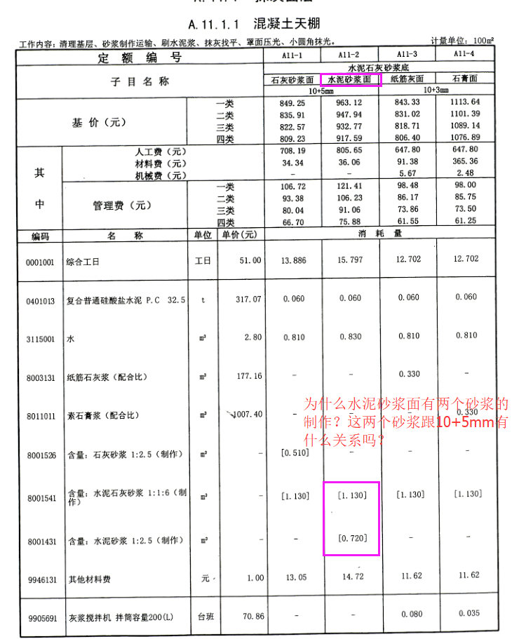

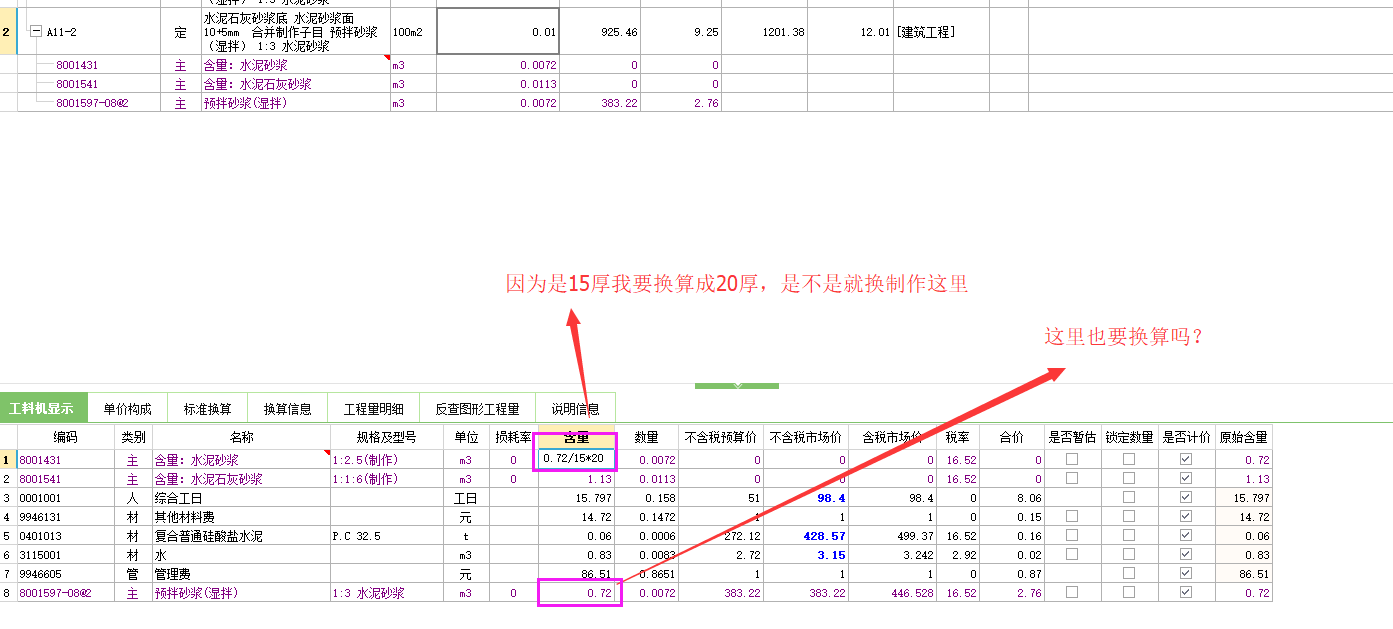

    前輩您好,我想請您幫我分析一下定額。問題一:A11-2中,水泥砂漿面10+5mm中,有兩個砂漿的制作,這兩個砂漿的制作跟10+5mm有什么關聯嗎?   問題二:我現在工程中天棚抹灰是20厚的1:3水泥砂漿找平,我現在在套價中如圖二,是不是可以不管水泥石灰砂漿這個制作?  問題三。如圖                      感謝老師的解答。祝前輩冬至快樂 水泥石灰砂漿子目答疑解惑
    [1.13]是底層砂漿,[0.72]是面層砂漿。

  •     都是10+5厚的砂漿,打底是10厚1:1:6的砂漿,
    一個是1:2.5石灰砂漿是5厚的面層
    一個是1:2.5水泥砂漿5厚的面層
