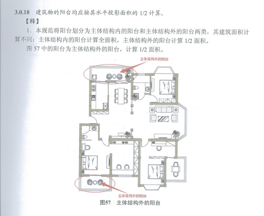

結構外陽臺,不計算建筑面積

關于陽臺算全面積還是算一半面積的問題?請各位老師幫下忙,
第一個有人告訴我是圈出來的一半是要算全面積的,這是什么原因呢?那么,第二個和第一個陽臺有什么區別?為何不用算全面積?
請問這種情況下的陽臺,應該記取全面積還是半面積
這種入戶陽臺怎么計算建筑面積,按半面積還是全面積計算?
