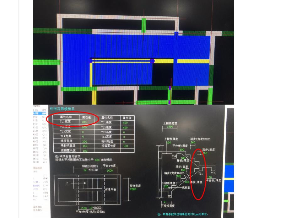

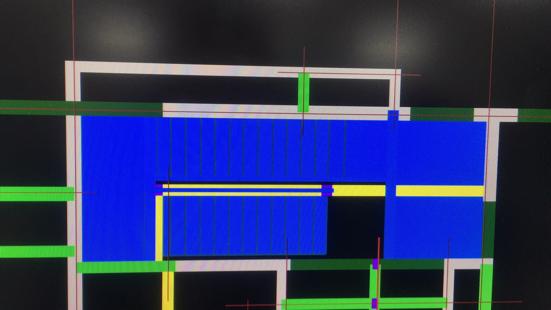

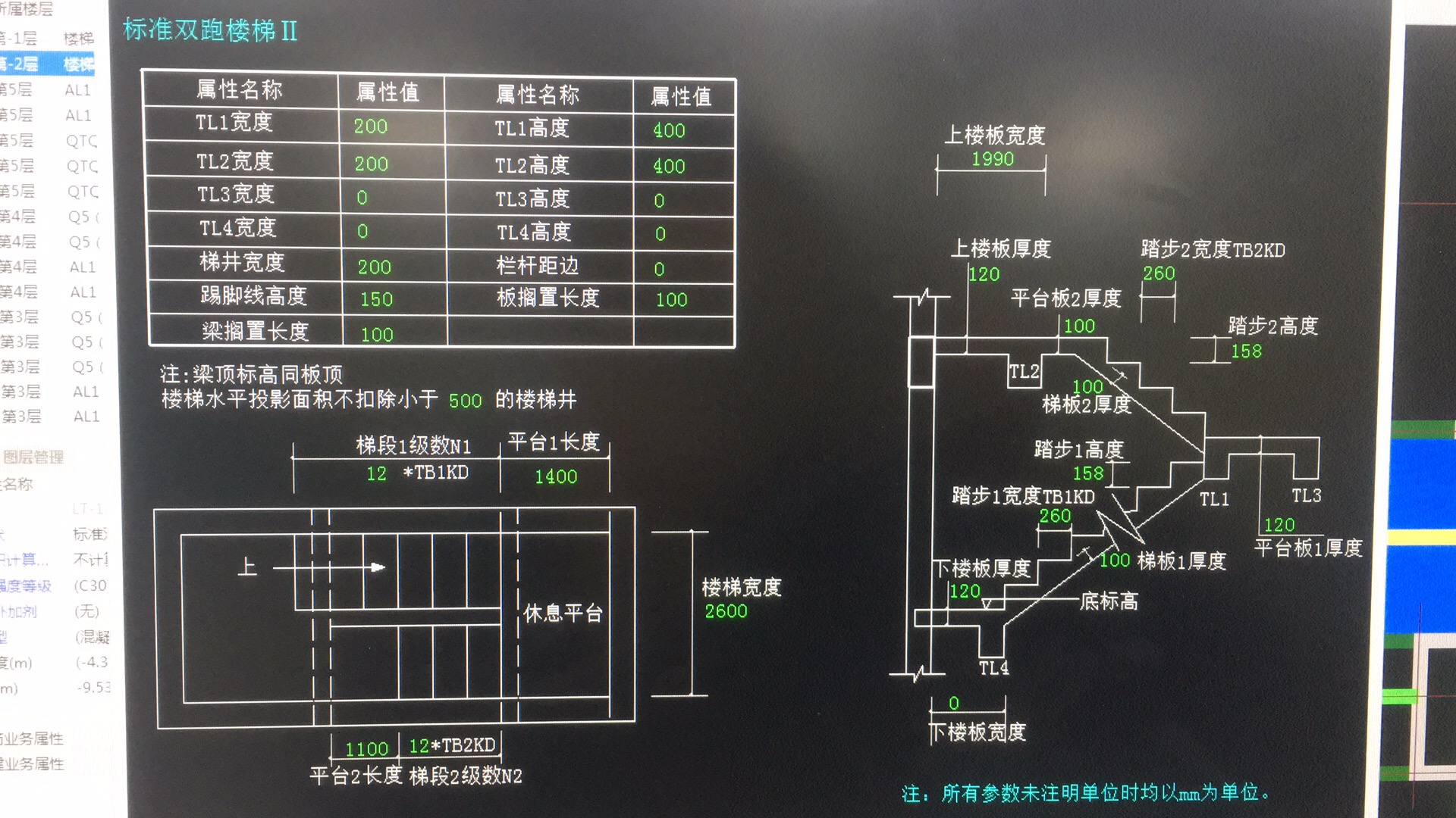

  • 請(qǐng)問(wèn)提示LT的LT1與TL1不能重疊布置是怎么回事?應(yīng)該怎樣處理
    請(qǐng)問(wèn)提示LT的LT1與TL1不能重疊布置是怎么回事?應(yīng)該怎樣處理 重疊布置重疊
我來(lái)答  邀請(qǐng)別人來(lái)回答
 提醒提問(wèn)者
  •  你好,你檢查一下,是哪個(gè)錯(cuò)了,一個(gè)位置只能有一個(gè)梁的。有技術(shù)性問(wèn)題可以隨時(shí)聯(lián)系我 276 39 89720
    2018-12-21 11:11:01
  • 答;查一查你的圖中,TL-1位置是否已布置了框架梁。答疑解惑
    2018-12-21 11:12:42
  • 你好,你這個(gè)樓梯的梁應(yīng)該是和樓層的梁在標(biāo)高上重復(fù)了。所以才會(huì)出現(xiàn)這樣的情況了。(需要把樓層繪制的梯梁刪除了,在繪制三維的樓梯,這樣就不會(huì)出現(xiàn)問(wèn)題了。)
