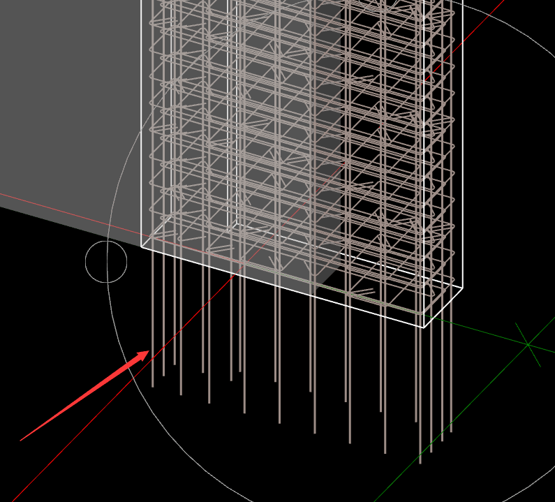

  • 地下車庫與地上分開算量,首層墻柱鋼筋會顯示向下深,鋼筋怎么設置
    地下車庫與地上分開算量,首層墻柱鋼筋會顯示向下深,鋼筋怎么設置。如下圖,該圖片為首層柱縱筋首層
    補充問題:算量是分兩人計算,現在提取地上鋼筋,這個鋼筋量是否會偏大,如果偏大,怎么進行調整,謝謝大神
  • 而且地下室的墻柱鋼筋會往上伸,這是每層墻柱鋼筋的搭接長度,具體可以看16g101
    2018-12-21 09:54:23
  • 你好,你這個情況應該再地上的主樓基礎層畫一個基礎,讓鋼筋有錨固;
    地下車庫部分 應自動判斷邊角柱,因為梁一般為WKL;
    地上部分會多一個錨固進去,不扣的話就多一個錨固;(一般不扣)
    非要扣的話,就在首層柱、墻中計算設置錨固調成0;
    2018-12-21 09:58:16
