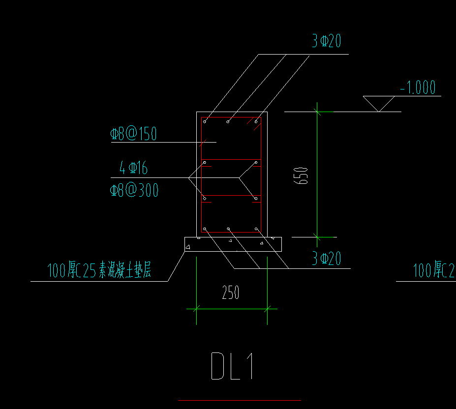

  • 地梁該怎么輸入鋼筋信息
    中間的4c16  c8@300  這兩個(gè)信息應(yīng)該輸入在哪里輸入鋼筋信息地梁

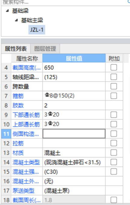

  •     不是用基礎(chǔ)梁定義,在框架梁中定義為基礎(chǔ)聯(lián)系梁就可以
    2018-12-20 20:29:12
    2018-12-21 08:12:41
