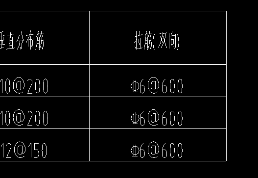

剪力墻四角鋼筋均有4c14的識圖及繪制
1.左邊平面圖中圈起來的鋼筋應該如何繪制?是否可以理解為屬于原墻垂直鋼筋,只不過墻四角這四根鋼筋型號均為C14如果為附加的,在其他鋼筋中輸入是否需要在鋼筋編輯中刪除掉幾根C12的(搶位置了)2.右側上下,在壓墻筋中輸入可以嗎?還是說也是鋼筋數量未變而型號變了呢2024-04-23 16:43:46 補充如圖,未顯示拉筋,是否按廣聯達默認布置拉筋
