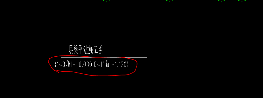

    兩個(gè)標(biāo)高是什么意思?梁的標(biāo)高嗎?請(qǐng)教哈各位老師圖紙標(biāo)高

    8軸上的梁按照-0.080

  • 這個(gè)就是一層梁的標(biāo)高,梁的標(biāo)高不一致!

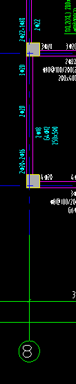

  • 這個(gè)8軸上的梁算哪個(gè)標(biāo)高?-0.08還是1.12標(biāo)高答疑解惑
    2018-12-17 22:38:45
