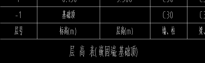

  • 這個圖基礎頂標高是多少

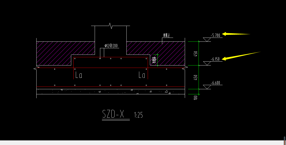

    地下室是基礎頂標高,應該是筏板基礎頂標高-6.15哪里,還是回填土那個標高-5.7筏板基礎回填土
    -6.15
    -5.7~-6.15是柱墩帽
    再上去是柱

  • 你好:是-6.15

  • 首先計算鋼筋時,應按照-6.15計算,但是計算建筑時要考慮    回填土處墻面是沒有粉刷的。所以,兩個都沒有錯。但是設置是保證連續就可以了。計算結果無偏差
