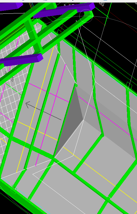

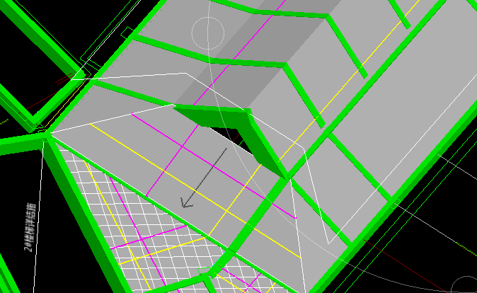

  • 我想要平齊屋頂,要第一個那樣的,另外一個屋頂平齊之后變圖二這樣的了
    我想要平齊屋頂,要第一個那樣的,另外一個屋頂平齊之后變圖二這樣的了平齊屋頂
    你一定是用的自動平齊板頂(有多個板的話會自動平齊到標(biāo)高最高的板)   你需要用指定平齊板頂
