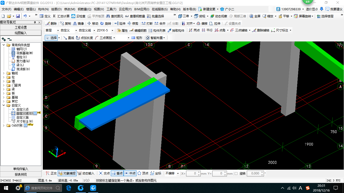

    這種伸進梁里面的鋼筋怎么繪制
全部回答 (5) 首答僅用{{minutesHtml}}

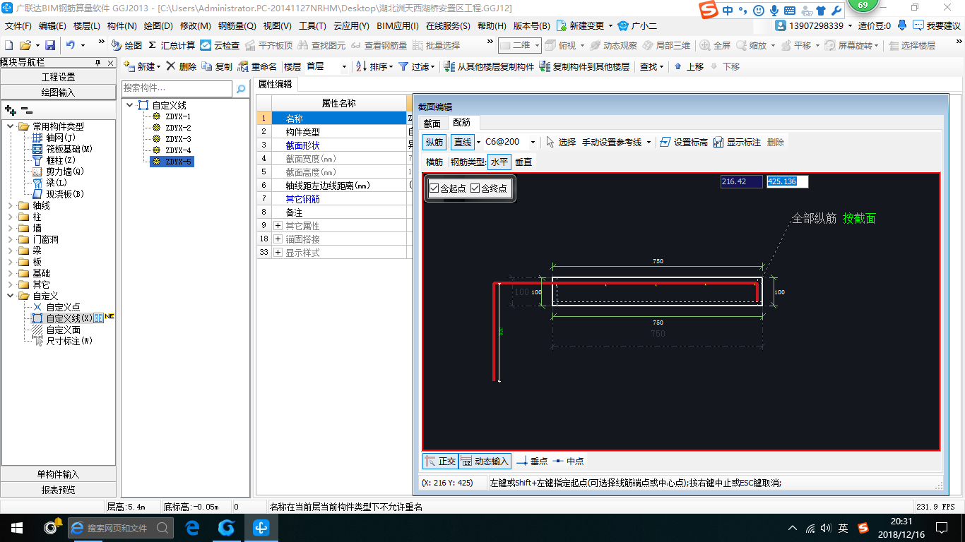

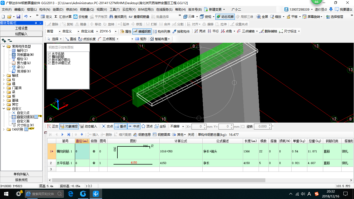

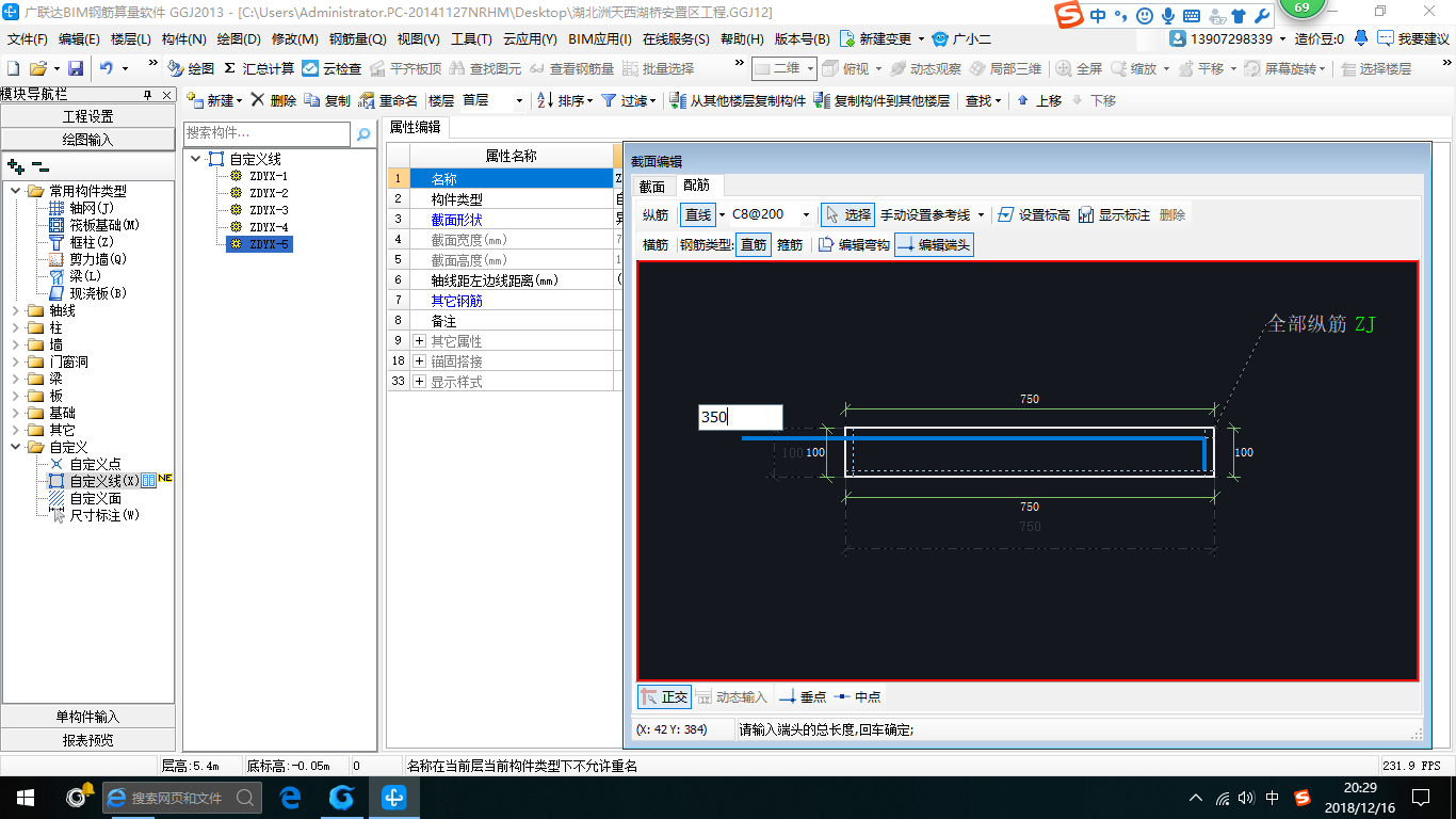

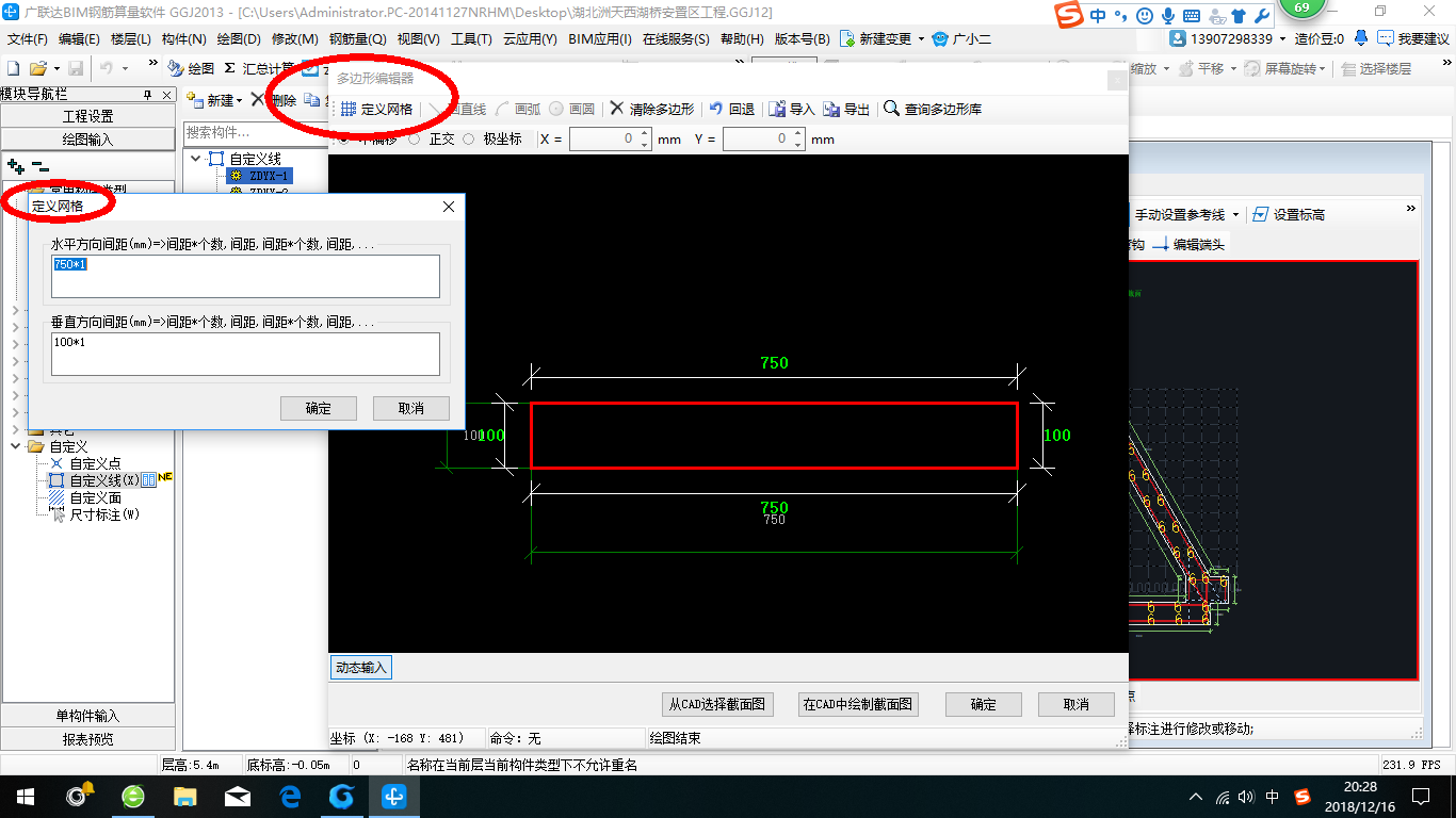

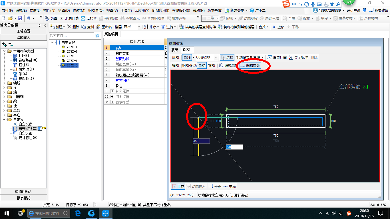

    你好:用自定義線定義,鋼筋直接繪制,導入土建算量軟件可以構件轉換。板鋼筋梁里面的鋼筋答疑解惑廣聯達服務新干線建筑行業快速問答平臺-答疑解惑板鋼筋
