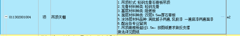

    這個清單怎么套定額?這里的反支撐含量是否含在了定額內?謝謝!
  • 反支撐需要單獨套定額,北京定額里有,你們地區沒有可以套300*300吊頂龍骨。

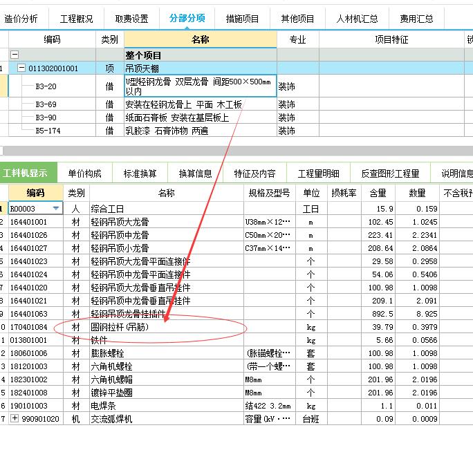

  • 如圖所示,參考一下,反支撐我理解為與樓板連接的吊筋,在定額里包含了所以不用再計算。涂飾層材料所套定額可以參考,不確定現場是否存在這道做法。清單怎么套定額

  • 1、如果設計圖紙要求做反支撐(超過1.5米),要單獨計算出重量并在此清單內套用相應的定額;
    2、反支撐含量不包含在吊頂的定額子目里。吊頂里的吊筋是1.5米內的吊桿重量,現在一般采用刻絲吊桿不用圓鋼。
