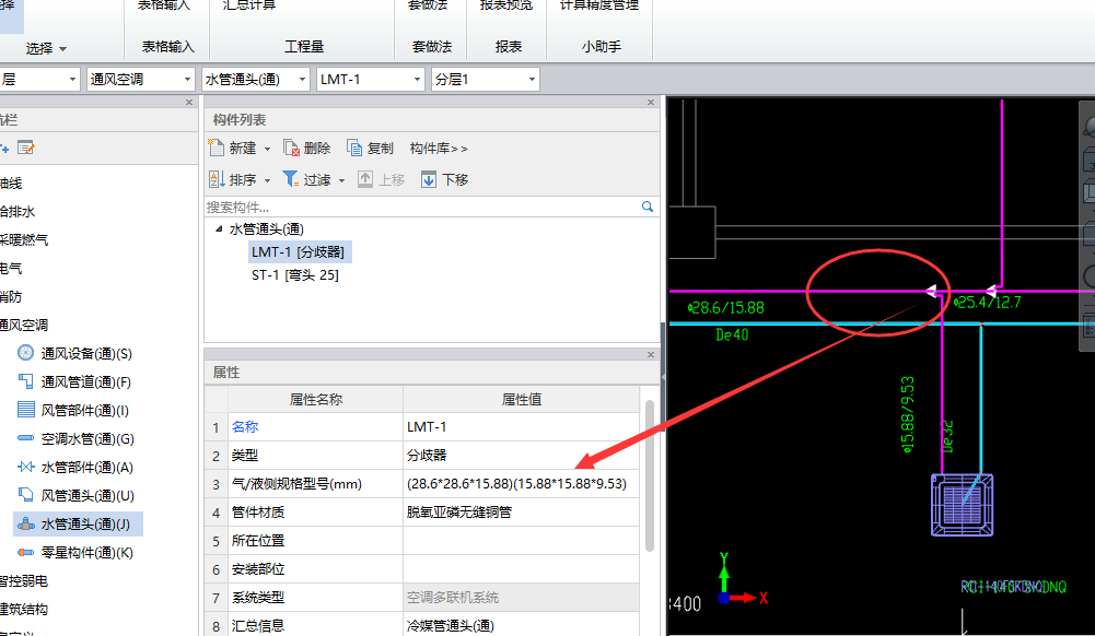

  • 分歧器 不是一個氣管三通分歧器 ,一個液管三通分歧器嗎
    分歧器
    補充問題:(28.6*28.6*15.88)(15.88*15.88*9.53) 這個是不是 不對
    補充問題:應該是28.6*25.4*15.88 /15.88*12.7*9.53 對嗎
  • 液管就不叫分支器了,是三通。
    2018-12-15 11:03:25
  • 你理解對著 一個氣管三通分歧器 ,一個液管三通分歧器
    2018-12-15 11:21:31
  • 答:理解很對; 一個是氣管分歧器(三通) ,一個液管分歧器(三通)。
    2018-12-15 12:05:51
