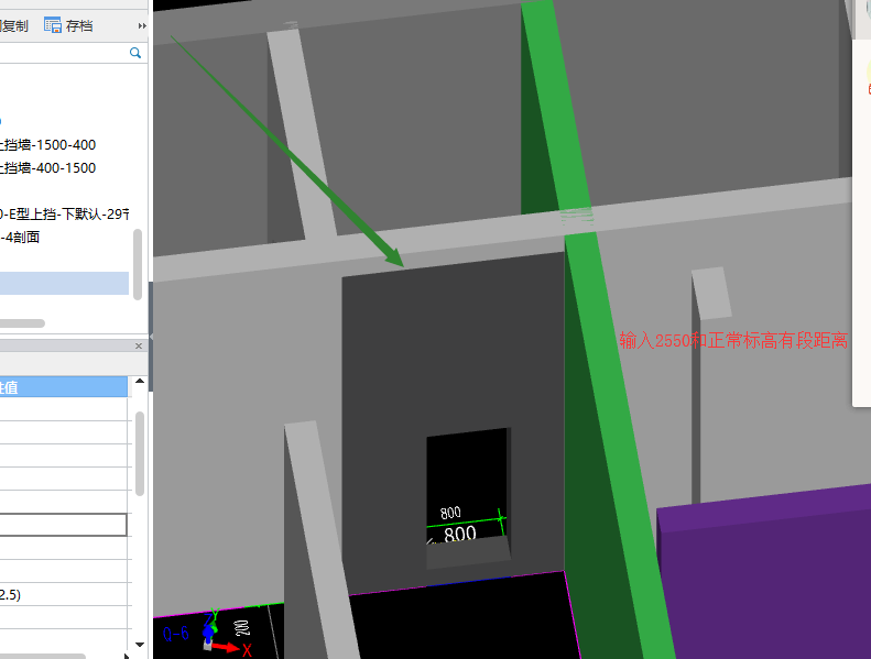

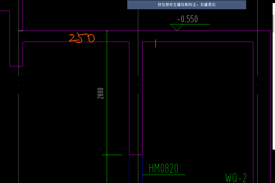

    請教一下我這是2018的軟件我該輸入2800還是2550呢? 標高輸入人防門答疑解惑廣聯達服務新干線

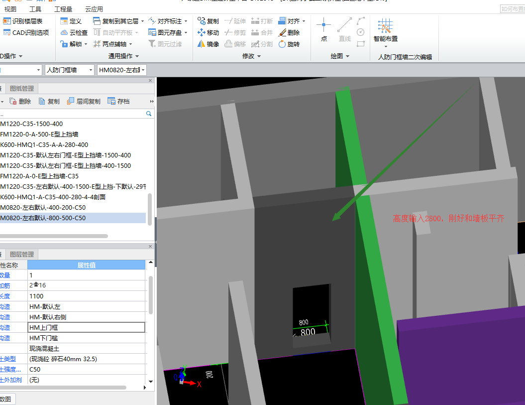

    要輸入2800的,你記住一點,柱墻的標高都要是按軟件默認的標高,沒有特殊情況,不要修改標高,柱墻鋼筋都是要錨入基礎、梁板內的

  • 2018的軟件應該輸入2800。因為墻體要錨固到板當中。
