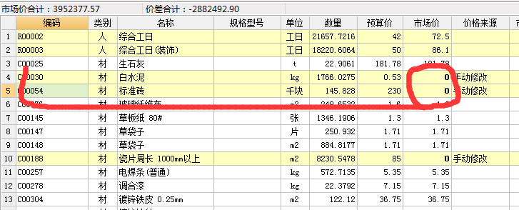

    請(qǐng)問下,當(dāng)合同中約定不含主材時(shí),在廣聯(lián)達(dá)計(jì)價(jià)時(shí)怎么操作,是在對(duì)應(yīng)子目下的人材機(jī)將含量改為零,還是在人材機(jī)匯總總將市場(chǎng)價(jià)改為零。求老師指導(dǎo)。子目廣聯(lián)達(dá)計(jì)價(jià)
    補(bǔ)充問題:兩種做法,取費(fèi)后,不相同,差40萬(wàn),

  • 你好,都可以。 建議還是改含量,不會(huì)不小心影響到其他子目。
    2018-12-13 18:28:29
  • 在人材機(jī)匯總總將市場(chǎng)價(jià)改為零。
    2018-12-13 19:26:10
  • 你好,這個(gè)你還是需要和甲方進(jìn)行溝通,看這個(gè)是否正常進(jìn)行記取措施費(fèi)、規(guī)費(fèi)和稅金,然后在扣除這個(gè)材料價(jià)格。所以這個(gè)是需要都說明的。這樣才能決定這個(gè)的扣除方式。
