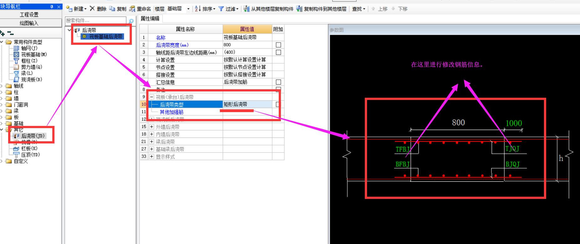

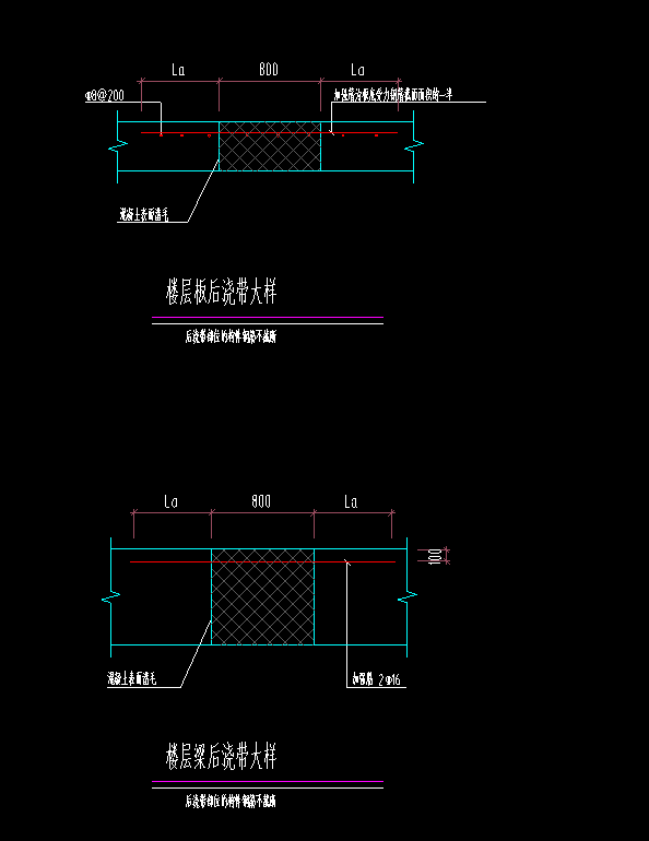

    如圖,此處后澆帶的應該怎樣布置鋼筋后澆帶后澆帶鋼筋

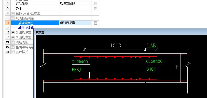

  • 板后澆帶鋼筋布置為比如設計為c10-200的,加強筋為截面積的一半,這樣設置為c10-400就可以的

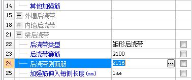

    梁是直接輸入2c16就可以

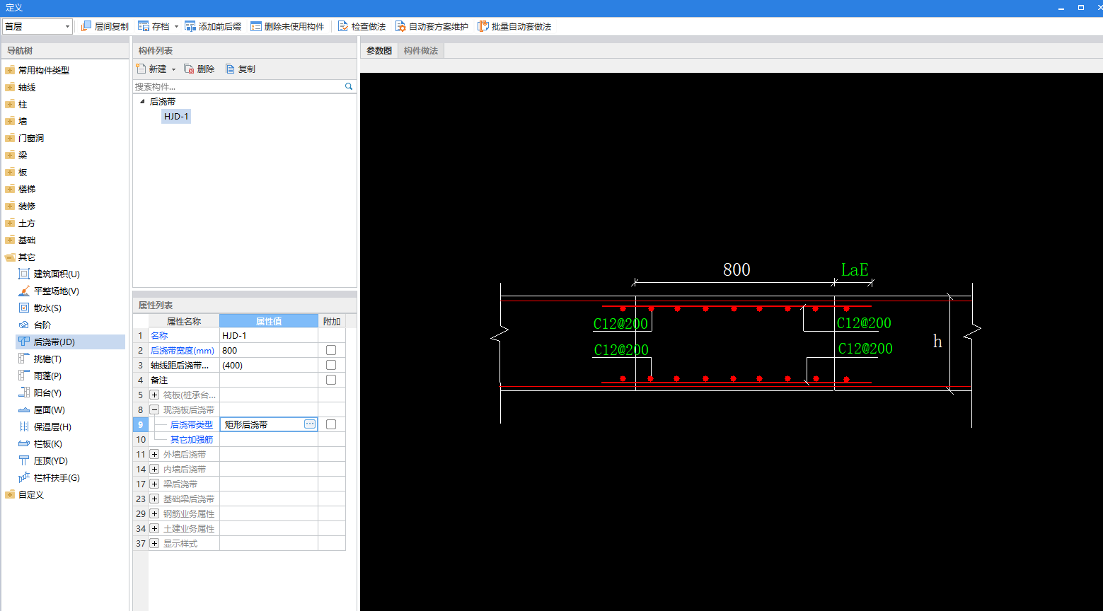

  • 假如板配筋是C12-200,下例參考;梁加強筋按圖紙要求設置可以答疑解惑

  • 你好,看圖。加強筋在“其他加強筋”中進行輸入。建筑行業快速問答平臺-答疑解惑
