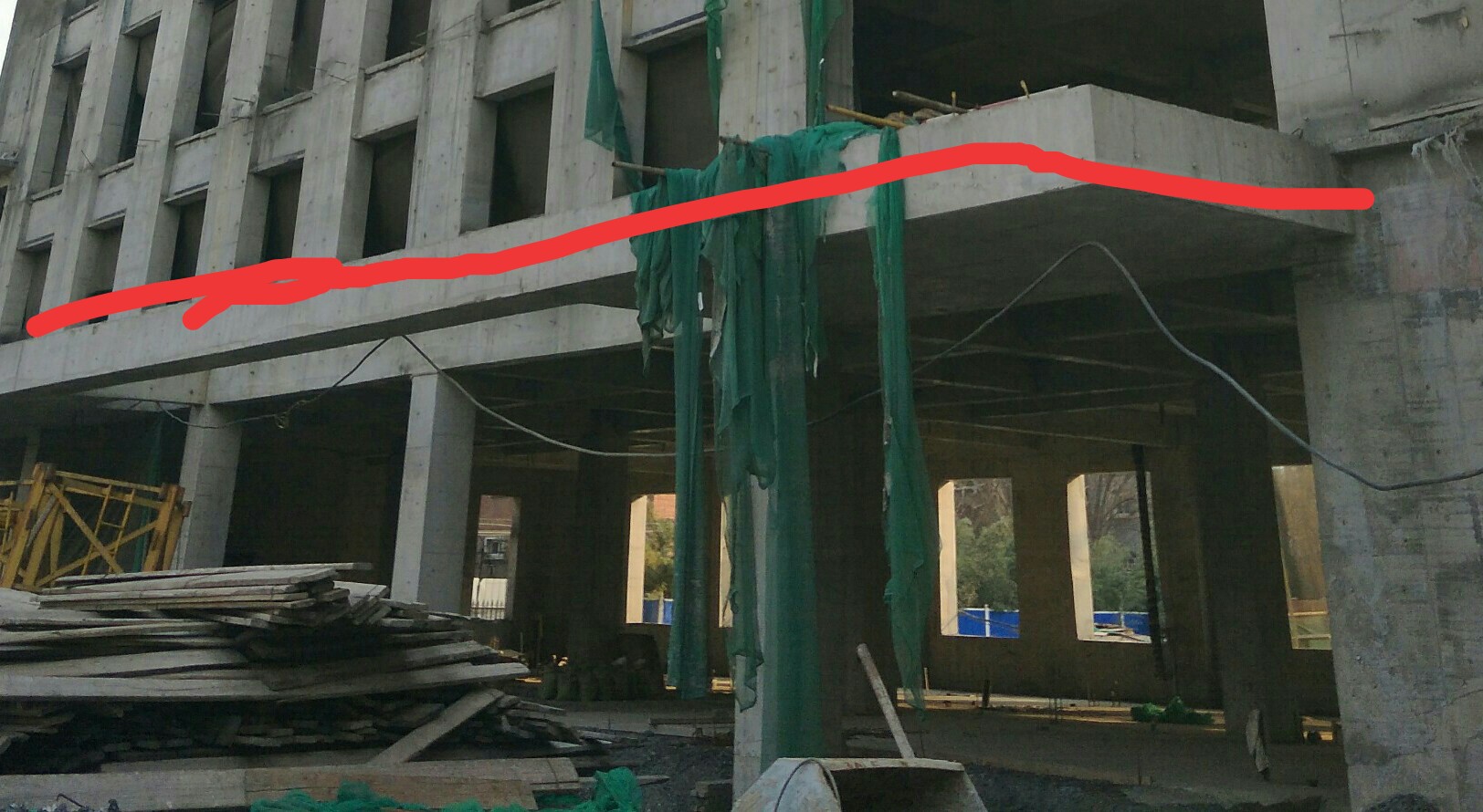

    圖片中的外挑板中間是空的,圖紙外挑板四周本來是有墻體的,但是由于特殊原因停工,現(xiàn)在結(jié)算這部分算不算建筑面積,可以按雨棚考慮嗎?
    補(bǔ)充問題:
  • 沒有頂板是不能計(jì)算建筑面積的,這一點(diǎn)一定要清楚
    有頂板還有考慮的可能,沒有頂板,就不能計(jì)算
    2018-12-13 10:50:37
  • 中空的位置不計(jì)算建筑面積,其他有板的位置按照雨棚的計(jì)算規(guī)則計(jì)算面積。
