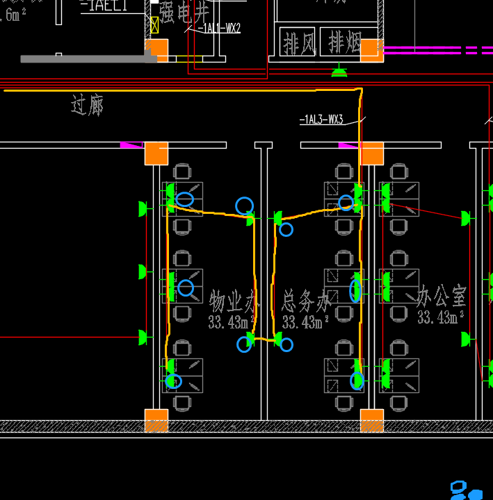

  • 各位老師,麻煩我想問(wèn)一下插座電線算量的問(wèn)題,謝謝了!
    插座沿天棚暗敷,   電線工程量=圖中黃色水平的線+藍(lán)色豎直的線+配電箱半周長(zhǎng)  這樣計(jì)算嗎??
    每個(gè)插座都只有一根豎直下來(lái)的管,在棚上直接用分線盒就可以分出線來(lái)到下一個(gè)插座上方。我這樣理解,對(duì)嗎?

    是的你理解的很對(duì),但是有一點(diǎn)小出入天棚暗敷的管不能在插座的正上方,現(xiàn)場(chǎng)施工時(shí)是做不到的,要離開墻體大于20cm因?yàn)榕涔苁?0度彎頭還有弧度,所以每根插座立管跟水平管之間還要再加上一段水平管的長(zhǎng)度。
