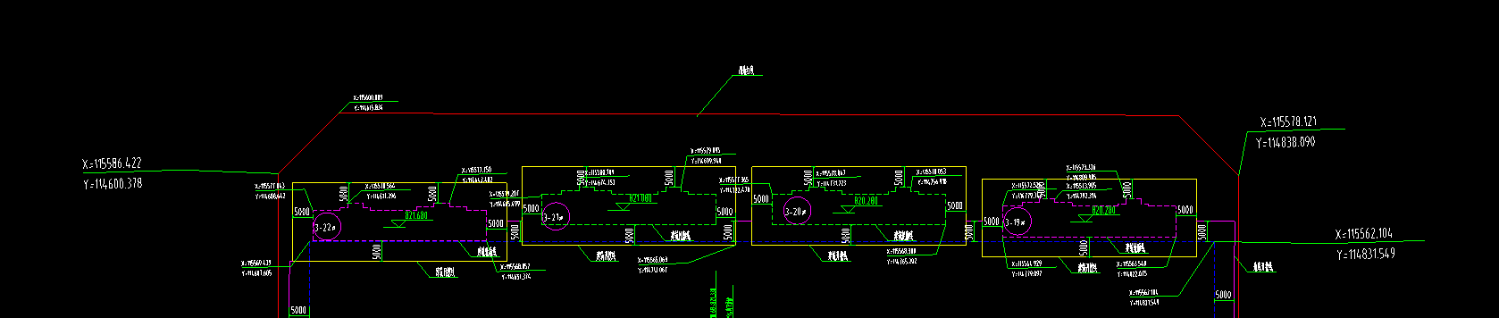

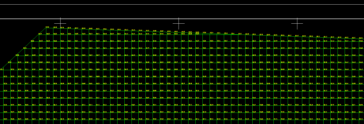

    老師您好!我這有基坑開挖圖,網格圖,怎么計算土方開挖,謝謝老師!麻煩老師解讀詳細,我無從下手,第一次這樣算土方,謝謝老師!開挖圖網格圖答疑解惑
    這個算法應該是每個方格的面積*(方格四角標高平均值-坑底設計標高),結果正的為挖方負的為填方

  • 你好,這個首先你的計算出這個土方開挖的深度,然后定義,根據圖紙上面的輪廓進行繪制。這樣就可以。你上面那個圖片看不清,應該是基坑的網格圖,你可以根據這個計算出土方的開挖深度。
