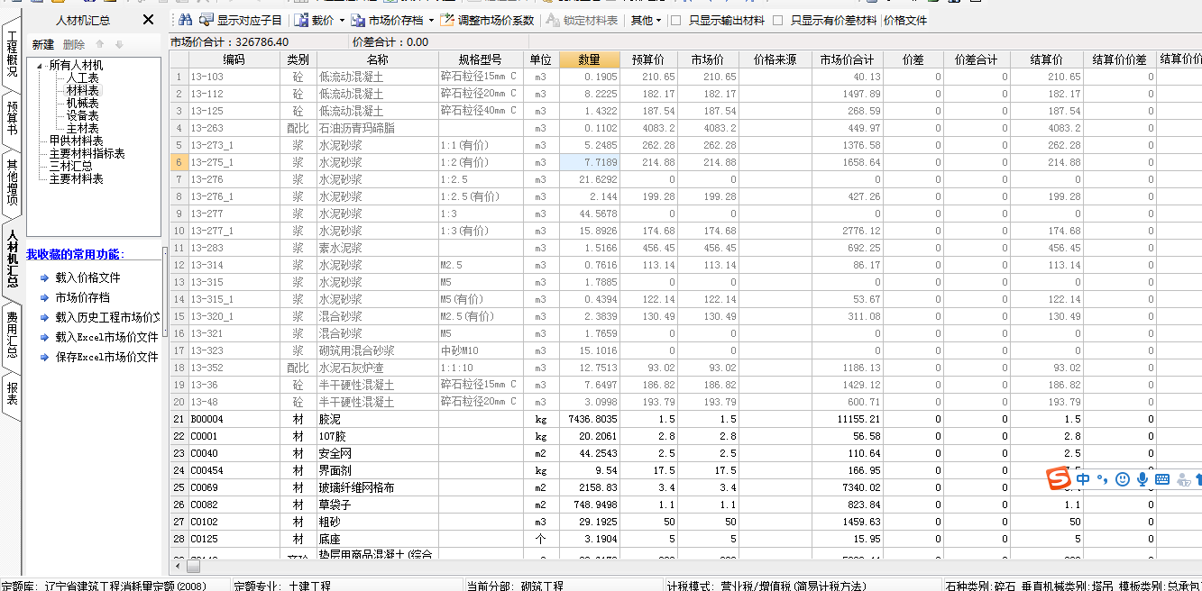

  • 老師您好,請問改材料必須要到人材機匯總表里修改么?還是可以直接在預算書里的下面定額點開直接修改呢?

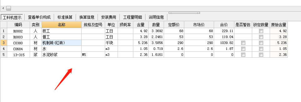

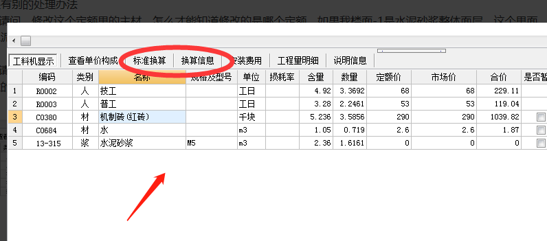

    2.老師,就是這個修改主材,比如說我給您截圖這個,我這個水泥例如想換成飲料。那么我可以直接輸入飲料就可以了么,還是有別的處理辦法

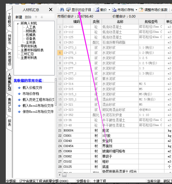

    3.老師,請問,修改這個定額里的主材,怎么才能知道修改的是哪個定額。如果我樓面-1是水泥砂漿整體面層,這個里面主材是水泥。那么我樓地面-2的水泥砂漿找平層。這里面都含水泥。那我直接在人材機表里修改的話,也不知道改的是哪個啊?

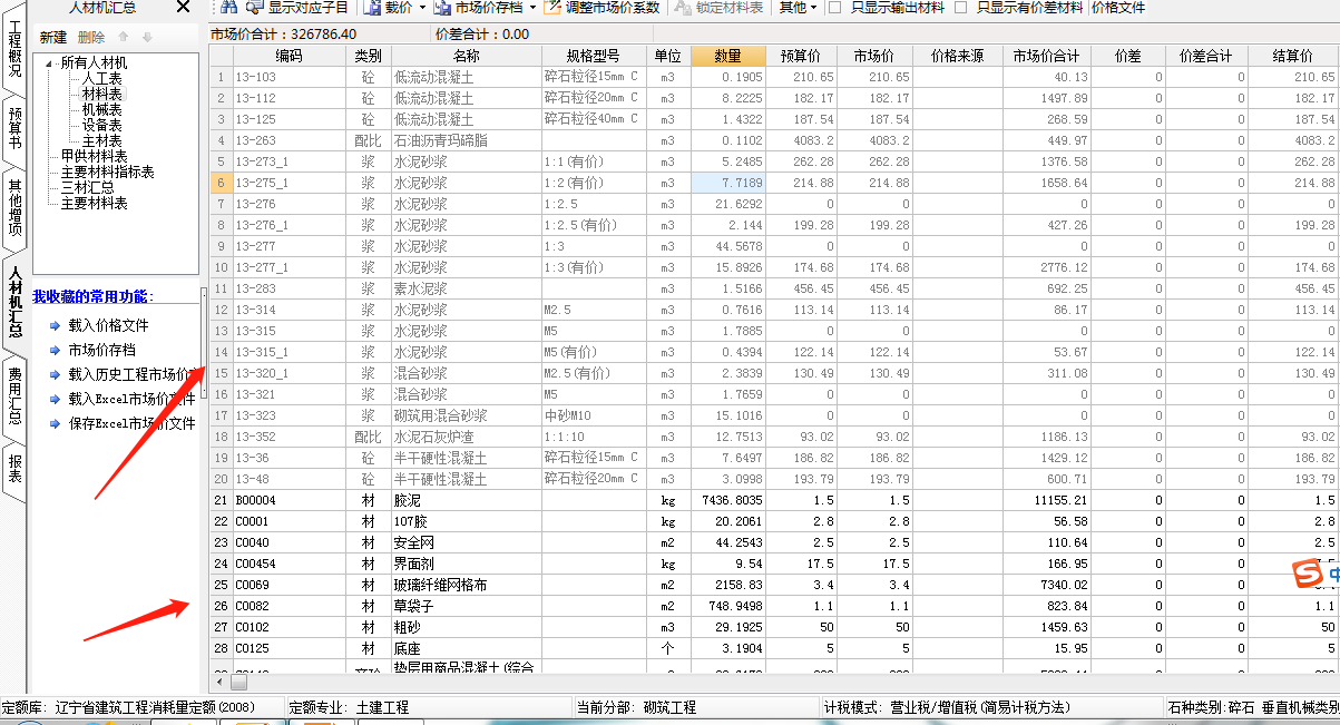

    4.老師,請問,這個人材機表里為什么上面材料是灰色的。,下面材料是黑色的呢?

        1改材料必須要到人材機匯總表里修改么?還是可以直接在預算書里的下面定額點開直接修改呢?【要到人材機匯總表中修改的,我很少使用廣聯達的計價軟件不清楚,廣聯達的計價是否可以直接在預算書里的下面定額點開直接修改】
    2.老師,就是這個修改主材,比如說我給您截圖這個,我這個水泥例如想換成飲料。那么我可以直接輸入飲料就可以了么,還是有別的處理辦法【使用標準換算處理】
    3.老師,請問,修改這個定額里的主材,怎么才能知道修改的是哪個定額。如果我樓面-1是水泥砂漿整體面層,這個里面主材是水泥。那么我樓地面-2的水泥砂漿找平層。這里面都含水泥。那我直接在人材機表里修改的話,也不知道改的是哪個啊?【可以點擊右鍵顯示對應子目查看的】
    4.老師,請問,這個人材機表里為什么上面材料是灰色的。,下面材料是黑色的呢?【黑色的材料是可以直接修改價格的,灰色的是復合材料是不可以直接修改價格的,是通過修改他的組成材料修改價格的,比如砂漿就是有水泥、砂和水組成的復合材料,如果有調整水泥、砂等的價格,砂漿的價格就會改變】
