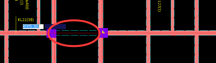

    這是一根梁。中間這里空白不顯示,再畫又顯示重復布置。怎么回事。識別,手動畫都試過了。就這一處有問題空白再畫

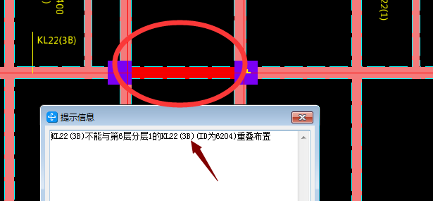

  • 你看一下,應該是你再分層2有繪制了,所以有這樣的提示的

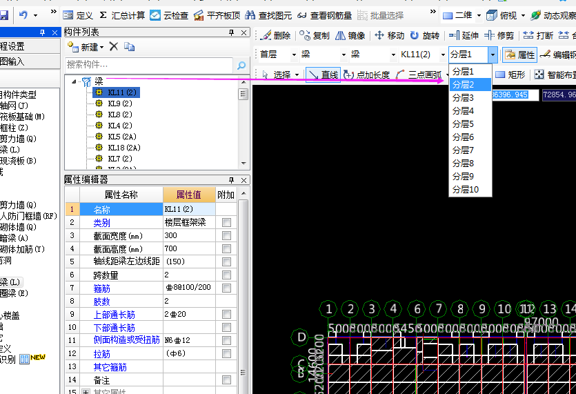

  • 這個應該是分層繪制了,你切換到第6層分層1看看此段是否已布置上梁了,如果有,刪除另從繪制后合并即可
