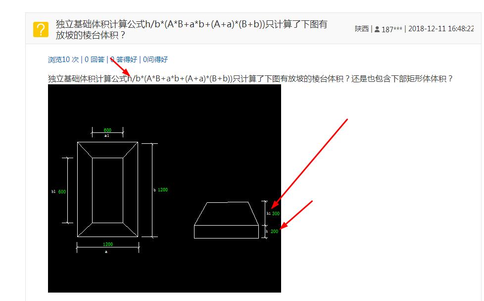

  • 獨立基礎體積計算公式h/b*(A*B+a*b+(A+a)*(B+b))只計算了下圖有放坡的棱臺體積?
    獨立基礎體積計算公式h/b*(A*B+a*b+(A+a)*(B+b))只計算了下圖有放坡的棱臺體積?還是也包含下部矩形體體積?正四棱臺
    補充問題:公式應為h/6*(a1*b1+a*b+(a1+a)*(b1+b))
    補充問題:我就是弄不清高度應該是h1+h2,還是h。按理來說正四棱臺不包括下面的矩形,我不知道這個公式算出來的量包含了還是沒包含,哪位大師能幫我推導一下類似棱臺基礎公式幫助理解就好了,萬分感謝
    補充問題:我就是弄不清高度應該是h1+h2,還是h1。按理來說正四棱臺不包括下面的矩形,我不知道這個公式算出來的量包含了還是沒包含,哪位大師能幫我推導一下類似棱臺基礎公式幫助理解就好了,萬分感謝
    你這個公式只計算了上部棱臺體積,下部矩形體積沒有計算

  • 答:你寫出的h/b,不知從何而來的。h1,是體積的高,但公式中沒有,所以這一積體公式不成立。四棱臺

  • 不好意思打錯了,公式h/6*(a1*b1+a*b+(a1+a)*(b1+b))

  • 你好,這個是四棱臺基礎,下面矩形的和上面是一個整體的。這個肯定是包含的。還有你這個公司中的高度是h,不是h1.所以不還是需要能清這個具體的表示的意思。
