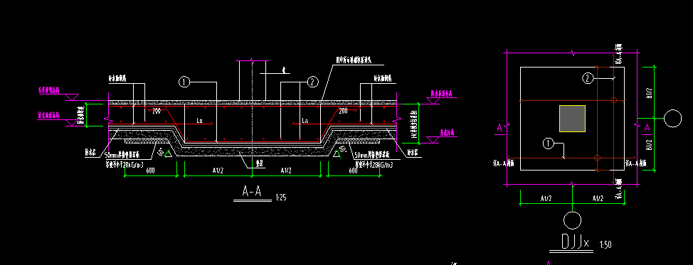

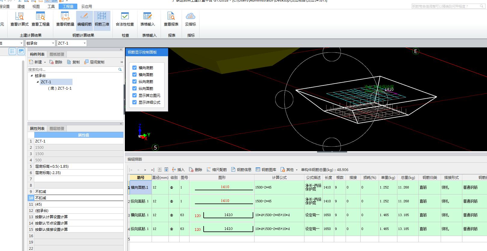

    老師您好:我在2013鋼筋算量軟件里計算柱墩的工程量時采用的是集水坑圖元做法,完成匯總計算后只有集水坑底面橫向、豎向鋼筋及側面鋼筋,無頂面鋼筋,但實際工程中我不需要匯總側面鋼筋,筏板鋼筋在集水坑頂面的通長的不斷開,圖紙要求在柱墩部位頂面需鋼筋加密(鋼筋規格不同),我該如何準確計算此柱墩的工程量呢?(只需底面鋼筋、頂面鋼筋、無需側面鋼筋、筏板鋼筋通長設置)柱墩

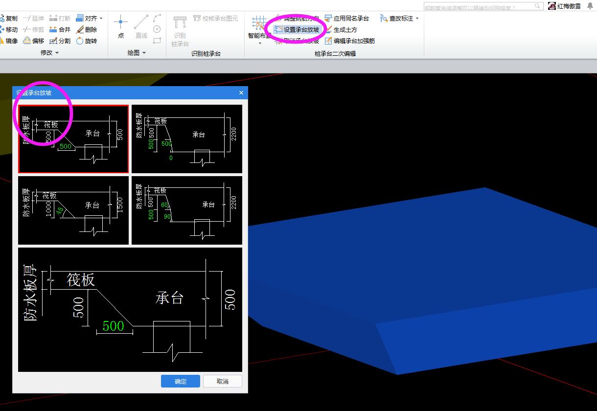

  • 可以借用承臺布置計算的
    坑頂面
    2018-12-11 10:04:59
  • 設置承臺放坡答疑解惑
