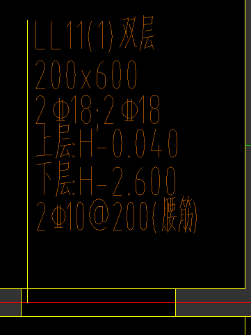

  • 請問這個梁該怎么布置呢?
    怎么布置
  • 這是雙層梁,在這個位置布置兩道同樣信息的梁,其他就是正常輸入的
    2018-12-10 19:39:52
  • LL11在本層同一位置有兩道梁,標高分別是-0.04米一道,-2.6米一道。
    2018-12-10 20:32:05
  • 圖片顯示的就是雙層梁,配筋信息一致,標高不一致。位置一致。
    2018-12-10 21:23:18
  • 畫兩道梁,調整標高就可以
