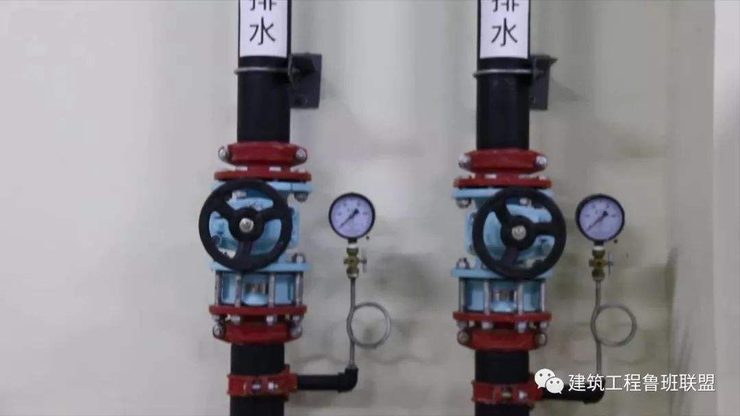

    關于壓力排水溝槽連接的    如圖  該圖是用溝槽連接的     管道套用溝槽連接的   法蘭也是用溝槽閥門嗎?   但是溝槽閥門定額中有2個 溝槽式卡箍    這個卡箍是指 法蘭嗎?   實際的這的法蘭應該是帶一段短管的法蘭。 剛性接頭是否也是按 閥門一邊一個 單獨算?  這樣算對嗎?如圖2    是壓力排水系統圖   那該圖中算量的時候    閥門我是按 溝槽閥門算進去   法蘭需要單獨計算嗎?       剛性接頭又是怎么計算   ?如果按圖  改系統圖 是否是 2個 閘閥  2個止回閥 2個軟接頭    12個法蘭需要算嗎?      剛性接頭就閥門部位應該算幾個    ?  我說的有點復雜 希望得到老師的正確指導軟接頭算量
  • 定額是按溝槽閥門(見截圖)編制的,你訴說的是法蘭閥門,兩碼事。即:溝槽閥門不用溝槽法蘭過渡,直接用卡箍與管道連接。
    你截圖中應該計算法蘭閥門2個,溝槽法蘭4片。記住(溝槽閥門≠法蘭閥門)
