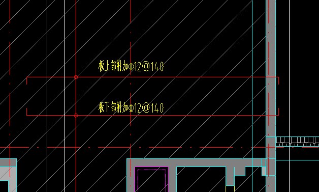

    請問,圖紙有下部附加筋、上部附加筋、同一位置。是否采用負(fù)筋布置兩次就可以了?筏板基礎(chǔ)負(fù)筋

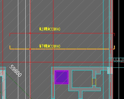

  •     筏板有下部附加筋、上部附加筋、在同一位置,用負(fù)筋布置兩次就可以。
    2018-12-10 21:01:01
  • 板上部附加筋用“筏板面筋”定義布置,板下部附加筋用“筏板底筋”定義布置。
