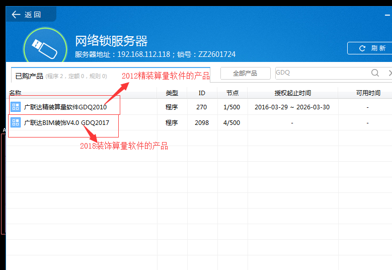

    當鎖里面沒有購買2018的產品或者沒有插加密鎖的時候,軟件就是以學習版啟動的。
    方案1:只安裝了軟件,沒有安裝加密鎖驅動,安裝完軟件以后需要安裝加密鎖驅動,軟件才能正常使用;
    方案2: 開始--程序--廣聯達加密鎖程序--授權服務控制程序--點啟動服務;
    方案3:如果只升級算量軟件,沒有升級加密鎖驅動,也會報錯,需要卸載加密鎖驅動以后安裝最新的加密鎖驅動;
    方案4:加密鎖中沒有購買裝飾算量軟件的模塊,需要聯系銷售員加購模塊。
    注:GDQ2012升級到GDQ2018是要聯系銷售單獨升級加密鎖的。
