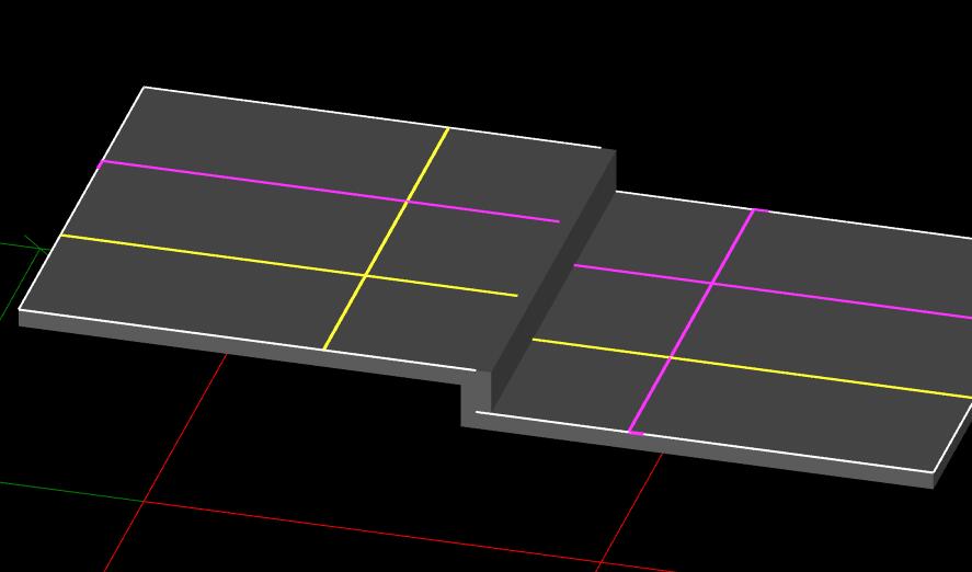

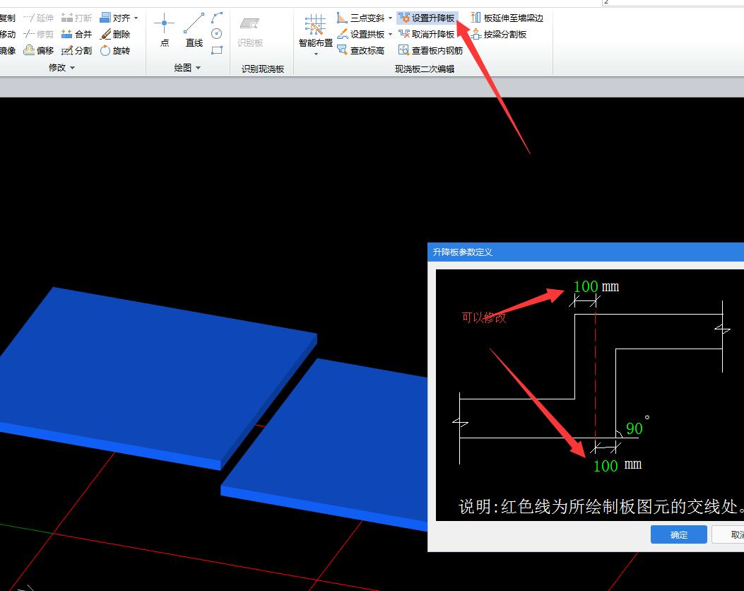

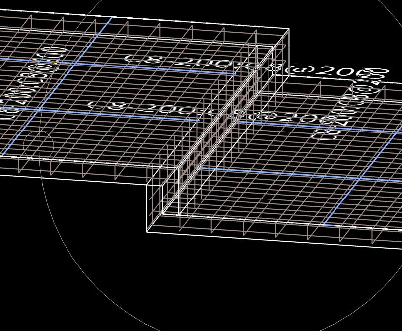

    如圖所示,先分別設置板標高,應用設置升降板、修改參數、多板布置雙層鋼筋、匯總計算即可衛生間降板答疑解惑廣聯達服務新干線
    2018-12-10 09:59:45
  • 衛生間所對應的那塊板講的那塊板降下去就好了,一般是3~5公分
    2018-12-10 09:14:22
  • 補充問題:請問節點需要怎么畫
    衛生區的板降下就可以,軟件會自動識別。希望可以幫到您
