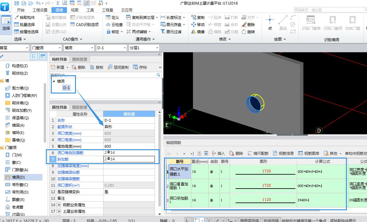

  • 請問圖上洞口附加筋的長度如何計算
    洞口
    自定義異形洞口。附加筋
    2018-12-09 16:35:46
  • 定義洞口是在屬性中輸入洞口加強筋信息。
    不能直接輸入計算的,就在其他鋼筋中輸入處理。

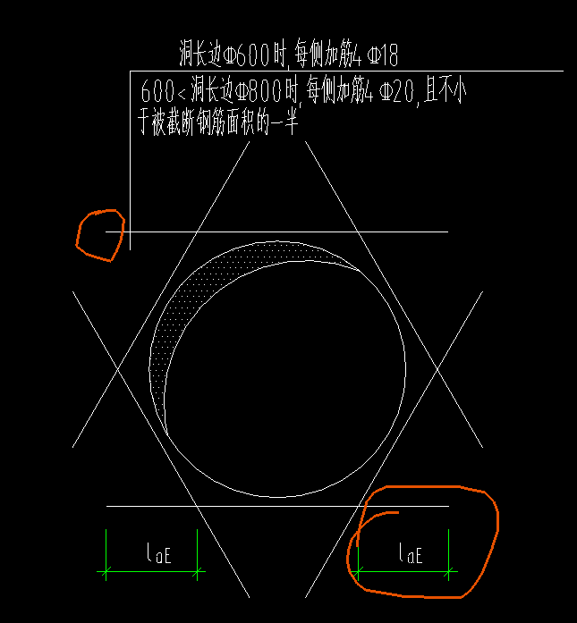

  • 用洞的直徑+2個Lae
