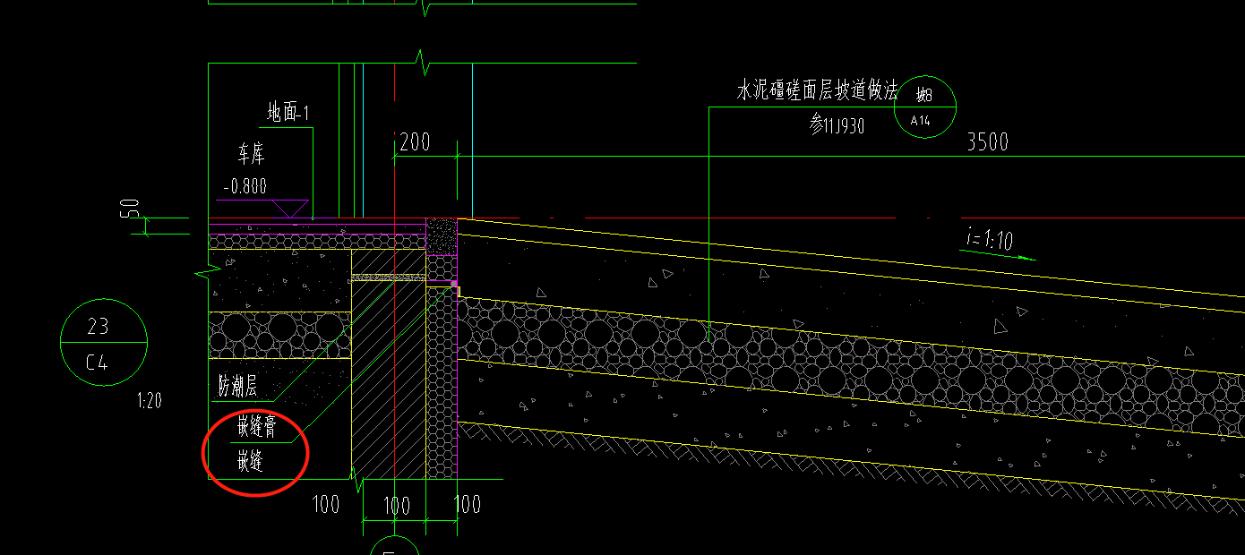

  • 老師,這個防潮層和嵌縫,是需要套在-1層地下室的墻里么?這個嵌縫怎么套呢?
    防潮層
    補充問題: 防潮
    這個防潮層是用在磚基礎上的,一般是室內地坪以下0.06m的位置,工程量計算可以用基礎墻長度乘以基礎墻寬度
    嵌縫應該是用在散水和墻的相交處的,但看你的圖片是用于保溫板的接茬處,這個套用定額是套用變形縫的章節中的子目,如果沒有就在該章節中套用一個近似的子目換算材料吧

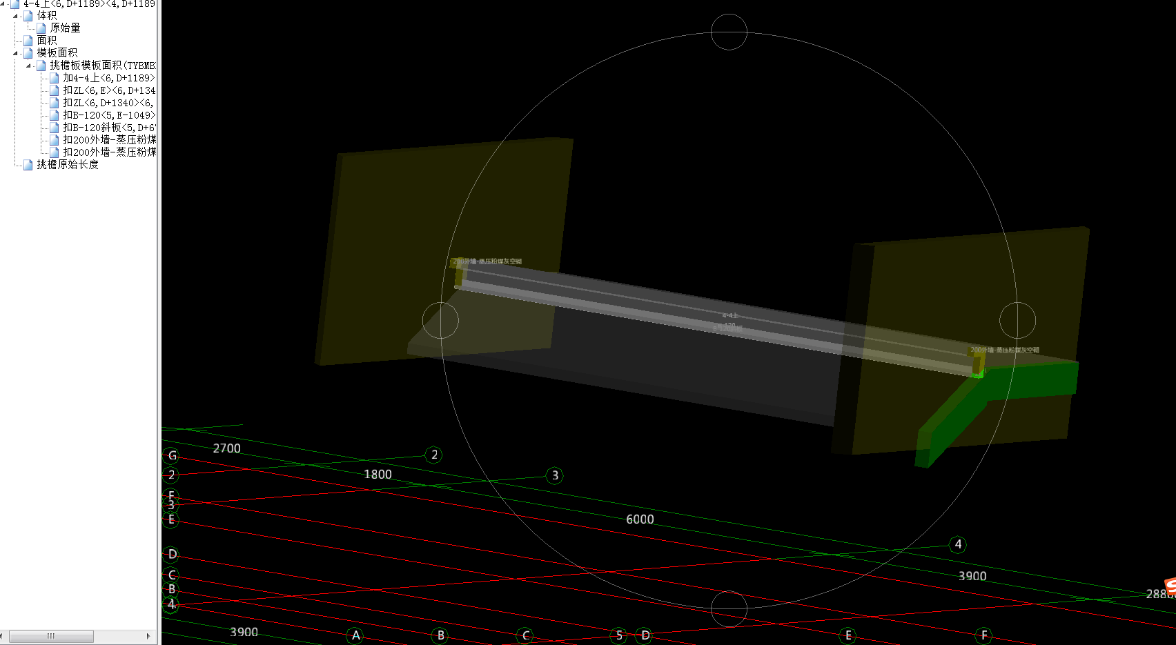

  • 圖片內容和提問不符啊
    2018-12-08 17:01:19
