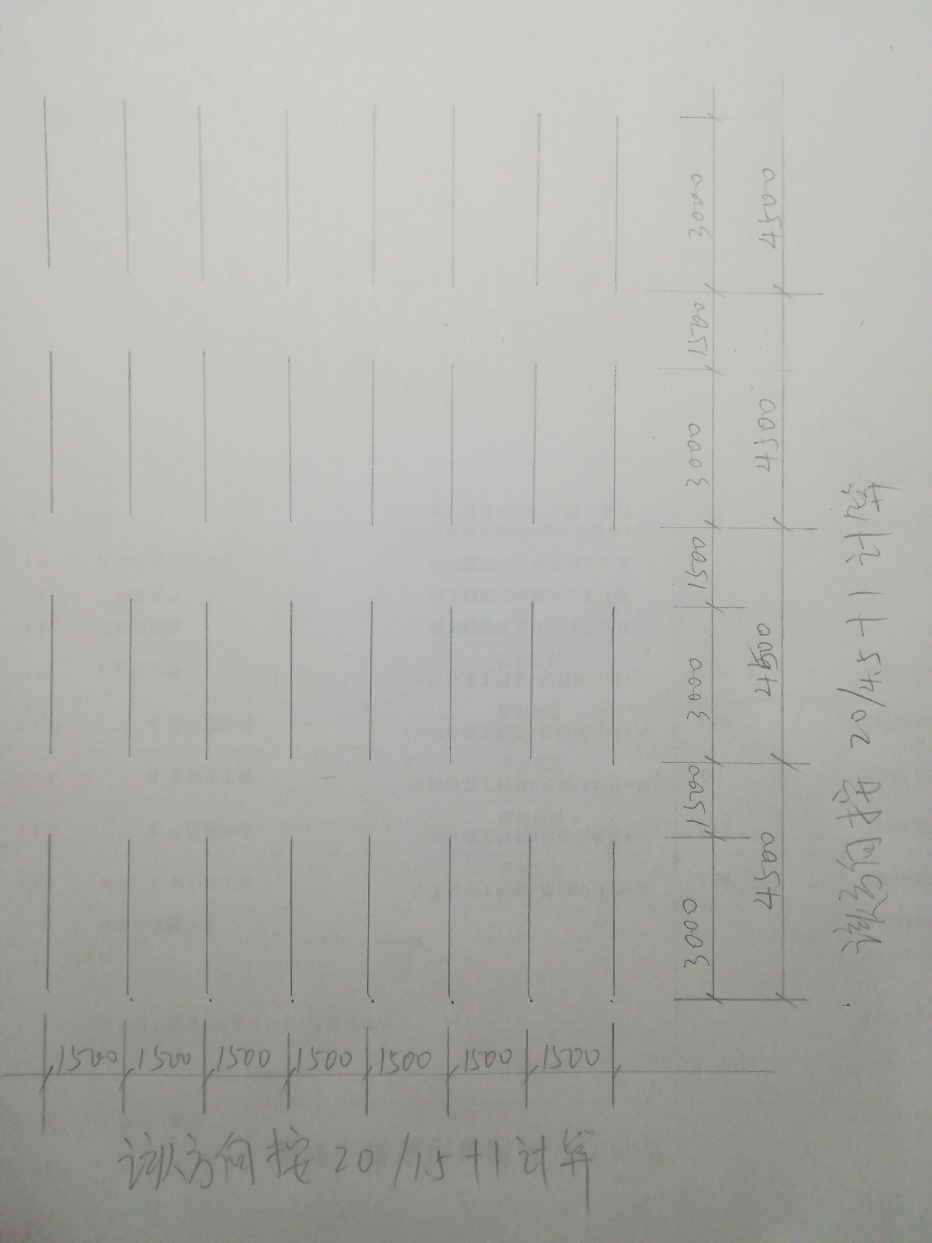

    圖所示馬凳筋根數如何計算,筏板基礎長寬各為20米,一共幾個馬凳筋?間距1.5米 筏板基礎
    您說的平行于馬蹬的是20/1.5
    垂直于馬蹬的是20/(3+1.5)+1
    然后再想乘,這些分別都是什么意思啊,求歡樂心中飛雪老師詳細說一下,我真的是笨,為什么平行于馬蹬的就直接按間距呢,而不考慮馬蹬的上部長度呢。這個垂直和平行是怎么一個分布情況,老師您能受累畫個示意圖么,謝謝老師的解答
    老師,這要是一塊筏板,那么馬凳筋是這么布置的吧 ,橫向布置的
    馬凳筋
    我畫了一個示意圖你看下

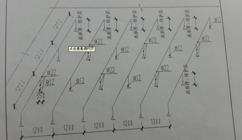

  • 你好:筏板馬凳筋建議用通長的面筋定義,計算后按面筋的總長度來計算馬凳的腳 ,這樣計算是最準確的廣聯達服務新干線

  • 20/(3+1.5)+1就是考慮馬凳筋長度的啊3是馬凳筋長度,1.5是馬凳筋間距
    應該是你和我理解的平行與和垂直于馬凳筋有誤,所以造成你不理解,如果我說一個方向,另一個方向的,這樣可能就不會造成你的疑惑了
