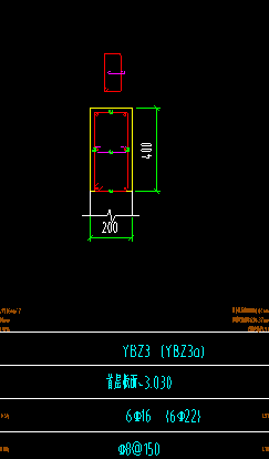

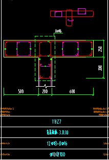

  • 請(qǐng)問(wèn)下面這個(gè)圖的剪力墻是用YBZ7延伸還是YBZ3延伸呢?剛學(xué)看不懂咋畫(huà)剪力墻?
    剪力墻YBZ答疑解惑
    補(bǔ)充問(wèn)題:不好意思缺了一個(gè)圖廣聯(lián)達(dá)服務(wù)新干線(xiàn)
    補(bǔ)充問(wèn)題:不好意思  前面那四個(gè)圖一塊兒的

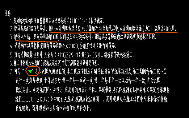

  • 你好:定義相應(yīng)墻厚的的剪力墻構(gòu)件畫(huà)。
    2018-12-07 18:16:48
  • 是要用剪力墻畫(huà)通覆蓋暗柱的
    2018-12-07 18:19:21
  •     分別定義繪制YBZ7及YBZ3后,中間1200長(zhǎng)度用Q1繪制。
