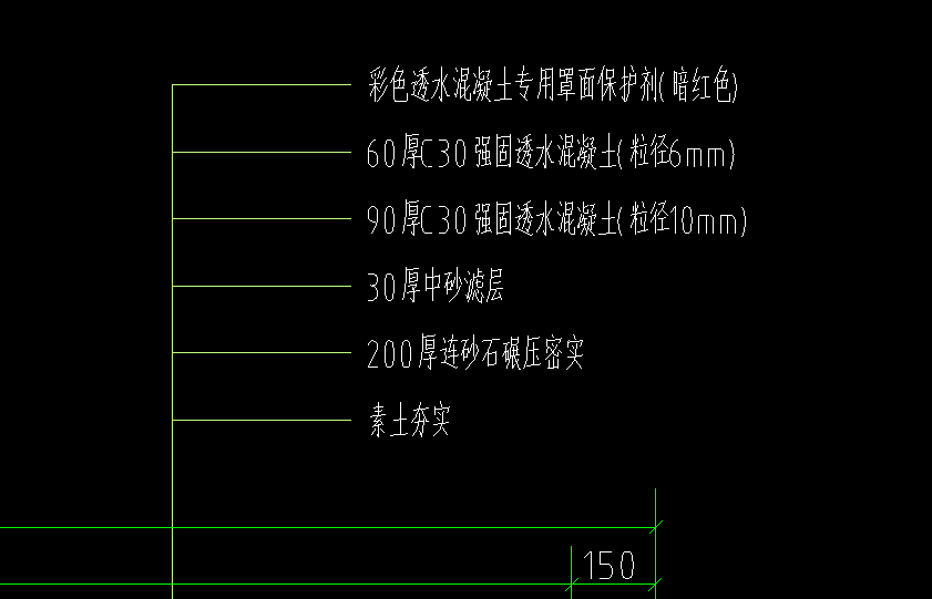

  • 四川地區透水混凝土定額使用
    如題,如果使用補充定額這個價格也太高了吧,但是在有相應定額的情況下使用混凝土定額換材料好像又不合規范,請四川的各位老師指教一下透水混凝土定額透水混凝
  • 無合適定額可補充子目
