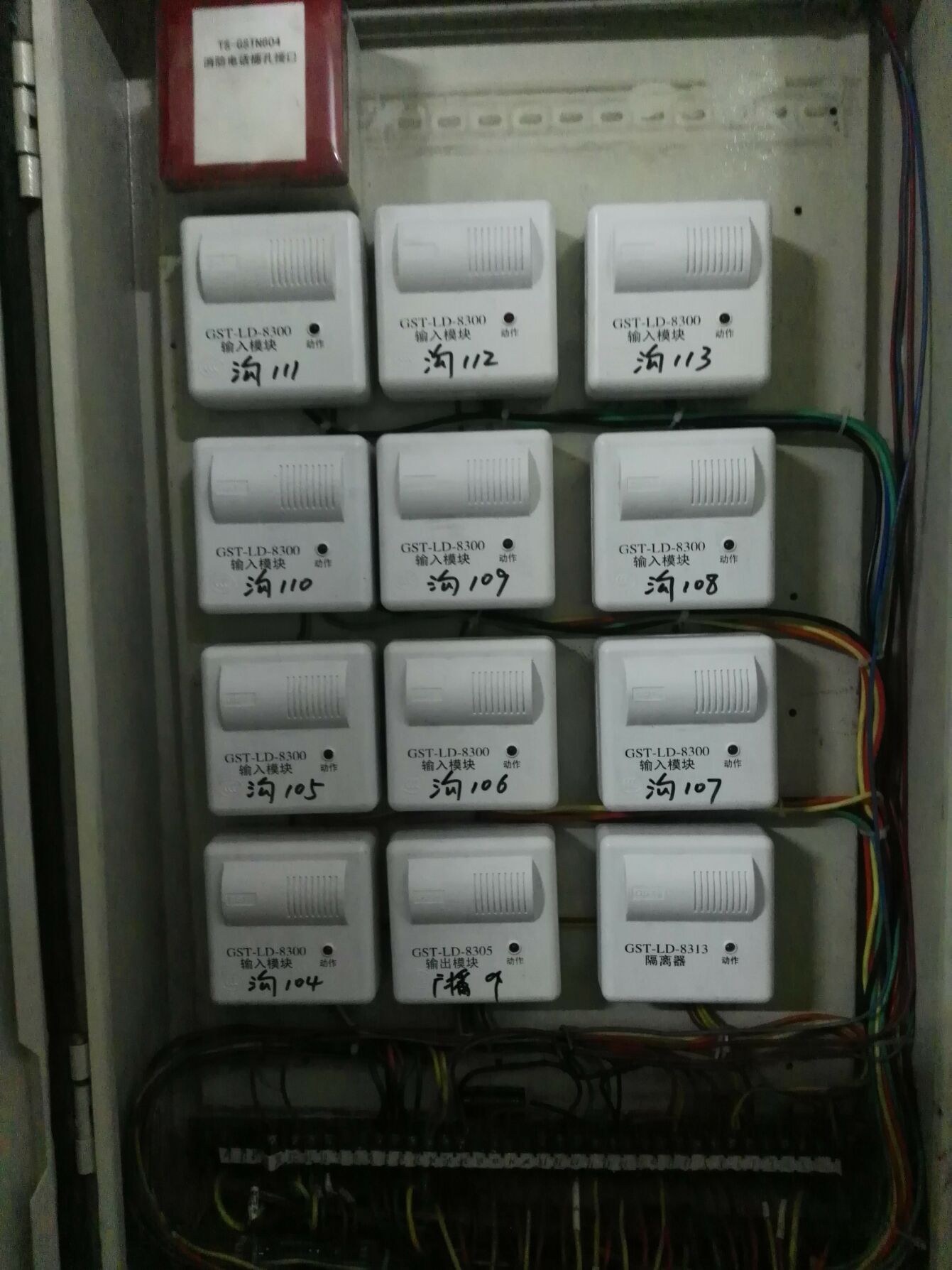

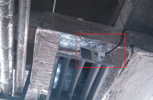

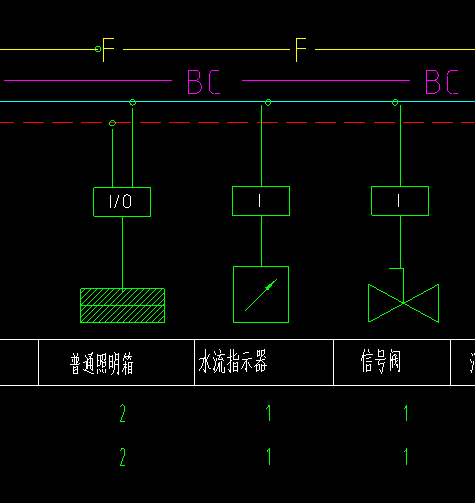

    輸入/輸出模塊一般放在端子箱里面嗎?輸入模塊是否也是放在端子箱里?哪些模塊一般放在端子箱里,哪些放在端子箱外??出模
  • 輸入/輸出模塊一般放在端子箱里面嗎?不再。在設備處安裝
    輸入模塊是否也是放在端子箱里?不再。在設備處安裝
    一般在端子箱內的模塊有:隔離模塊、廣播模塊、電話模塊
    其余的都在設備附近安裝

  • 一般都是就近安裝,有的有設計有模塊箱,就放模塊箱 輸入/輸出

  • 答:2013火災報警設計規范要求:
    6.8 模塊的設置
    6.8.1 每個報警區域內的模塊宜相對集中設置在本報警區域內的金屬模塊箱中。
    6.8.2 模塊嚴禁設置在配電(控制)柜(箱)內。
    6.8.3 本報警區域內的模塊不應控制其他報警區域的設備。
    6.8.4 未集中設置的模塊附近應有尺寸不小于 100mm×100mm 的標識。
    條文說明
    6.8 模塊的設置
    6.8.1 模塊安裝在金屬模塊箱內,主要是考慮保障其運行的可靠性和檢修的方便。
    6.8.2 由于模塊工作電壓通常為 24V ,不應與其他電壓等級的設備混裝,因此本條規定嚴禁將模塊設置在配電(控制)柜(箱)內。
        不同電壓等級的模塊一旦混裝,將可能相互產生影響,導致系統不能可靠動作,所以將本條確定為強制性條文。
    6.8.3 本報警區域的模塊只能控制本報警區域的消防設備,不應控制其他報警區域的消防設備,以免本報警區域發生火災后影響其他區域受控設備的動作。
        本報警區域的模塊一旦同時控制其他區域的消防設備,不僅可能對其他區域造成不必要的損失,同時也將影響本區域的防、滅火效果,是必須避免的,所以將本條確定為強制性條文。
    6.8.4 為了檢修時方便查找,本條規定未集中設置的模塊附近應有尺寸不小于 100mm×100mm 的標識。
