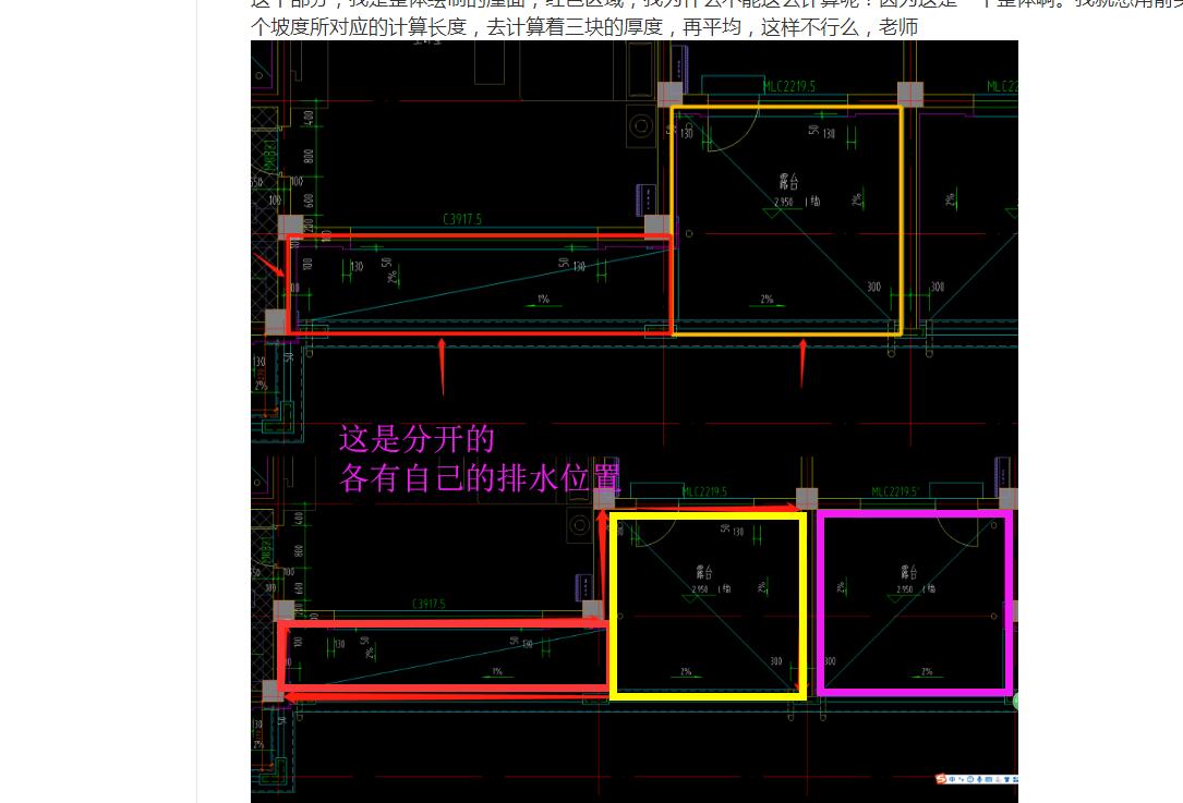

  • 老師,我之前像您請教的爐渣找坡計算的問題,是這么情況

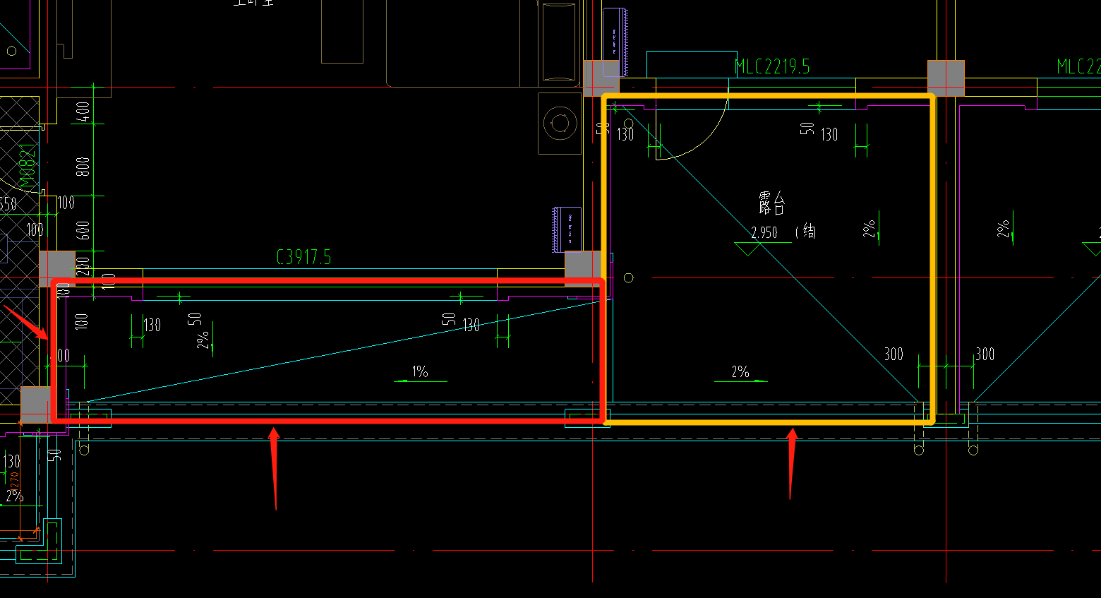

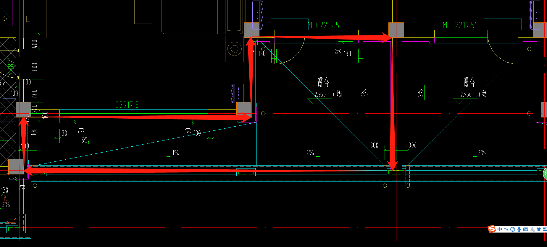

    這個部分,我是整體繪制的屋面,紅色區域,我為什么不能這么計算呢?因為這是一個整體啊。我就想用箭頭指出的各個坡度所對應的計算長度,去計算著三塊的厚度,再平均,這樣不行么,老師坡度厚度
    你可以用按兩塊屋面和一塊屋面計算的作為對比一下,看工程量相差多少吧
    雖然軟件繪制是一塊屋面,但你看他的起坡和屋脊線、排水線的位置都是不同,這樣計算出來會有差別的,當然如果屋面面積不大,工程量相差會很小,是可以忽略這個差別的
