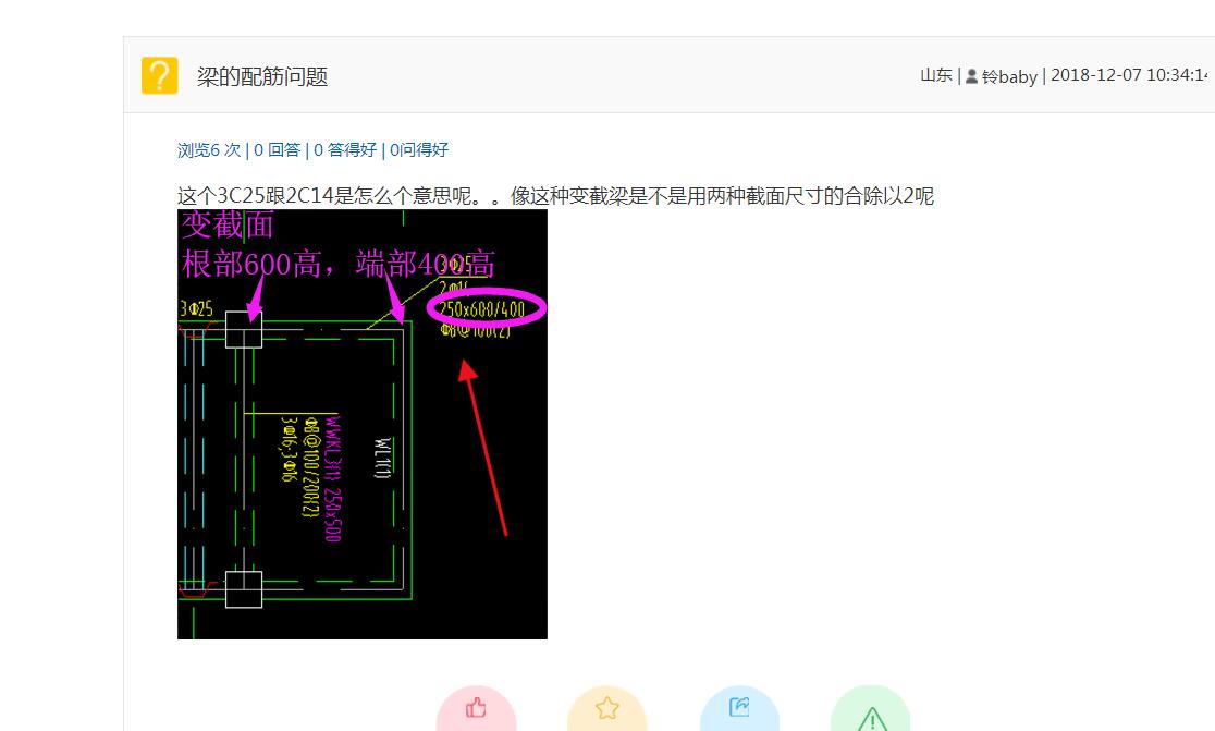

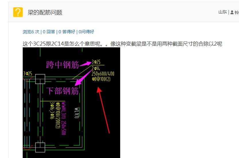

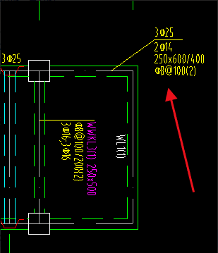

    這個3C25跟2C14是怎么個意思呢。。像這種變截梁是不是用兩種截面尺寸的合除以2呢配筋

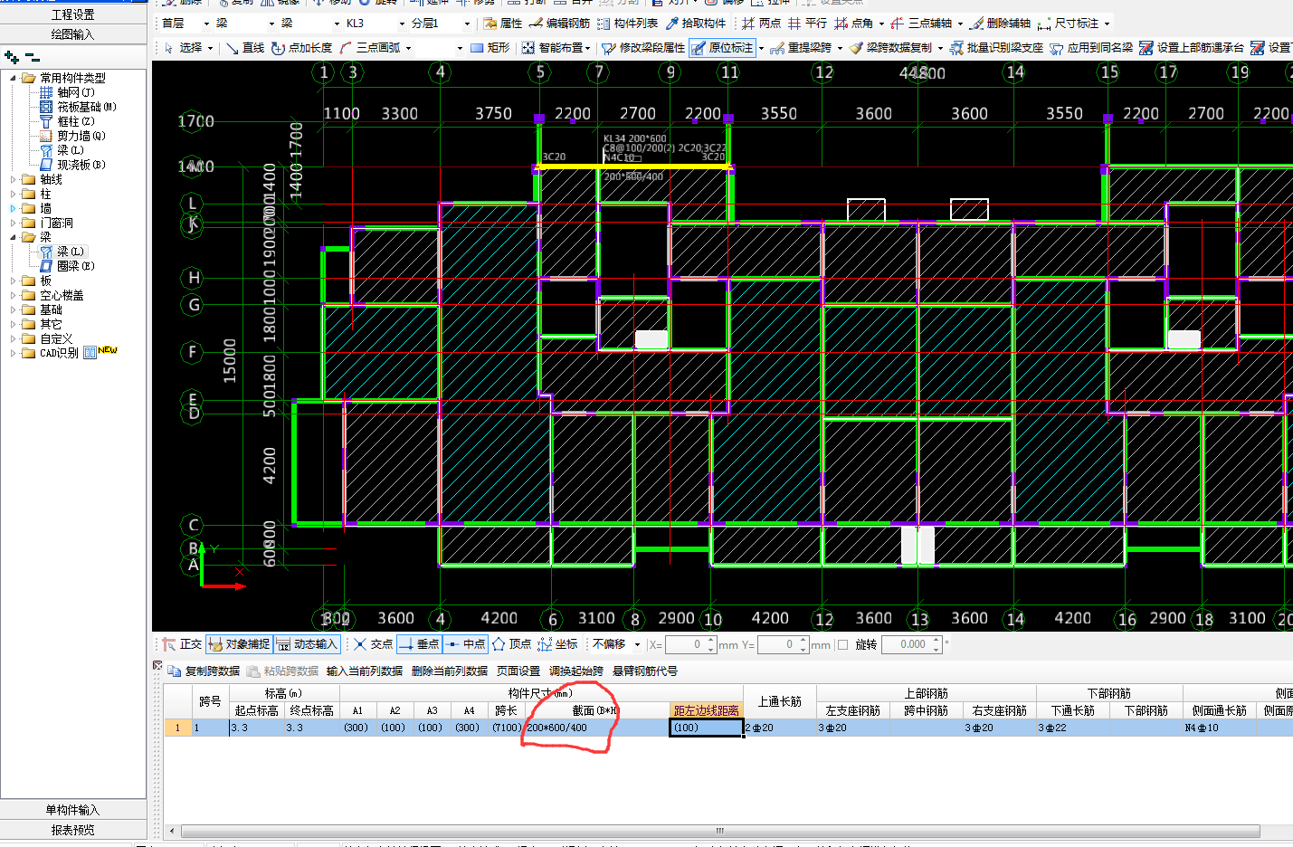

    補充問題: 我知道這個變截梁的尺寸,但是我在GTJ2018建模時怎么輸入呢,,直接輸200*600/400?

  •     3C25是上部鋼筋2C14是下部鋼筋,像這種變截梁根部截面是250*600,端部是250*400
    可以這樣輸入

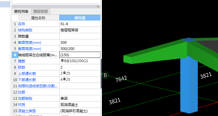

  • 你好,不能用除以2來算的!這種變截面的梁可以直接設置的啊!你直接輸入600/400在梁高里面就行了!希望能幫到你,望采納!
