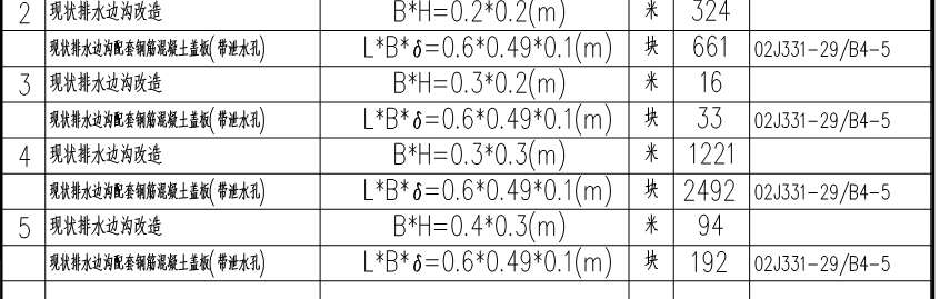

  • 排水邊溝混凝土蓋板帶泄水孔,泄水孔會影響工程量嗎?
    我查閱圖集說明了混凝土體積和鋼筋信息。 沒有注明蓋板是否有泄水孔。   把帶泄水孔的蓋板換為密封的蓋板,這個工程量是不是不用變?影響工程量
    你好:混凝土?xí)r按實體積計算的,應(yīng)該影響工程量。
