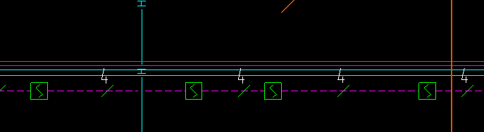

  • 請問這個線是什么意思
    這個是火災自動報警及聯(lián)動系統(tǒng)的圖,上面紫線上標4是代表一共四根軟線嗎,沒標的代表3根還是一根啊火災自動報警答疑解惑
    補充問題:   沒標4的代表3根還是一根呢

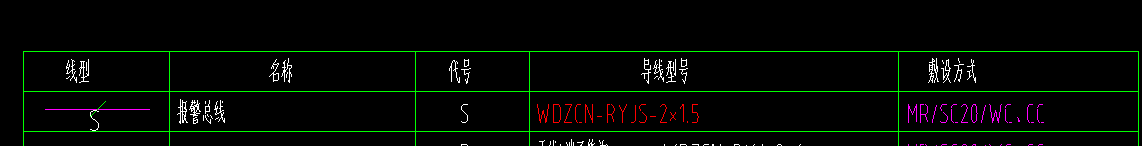

  • 看表中的線條顏色標識,比如第一行是報警總線,這種顏色的線就是ADZC-RYJS-2*2.5,
    圖中標注4的就是4根線。

  • 4跟一般表示信號線和電源線,沒標注的按圖示標注考慮線的型號

  • 這個是火災自動報警及聯(lián)動系統(tǒng)的圖,上面紫線上標4是代表一共四根線,沒標的代表是一根.

  • 你最好結合系統(tǒng)圖看下,因為火災自動報警圖有的設計院也不太清楚,他們會畫錯

  • 探測器線路上,紫色虛線上標4是代表一共四根線,沒標的地方代表是一根線。
