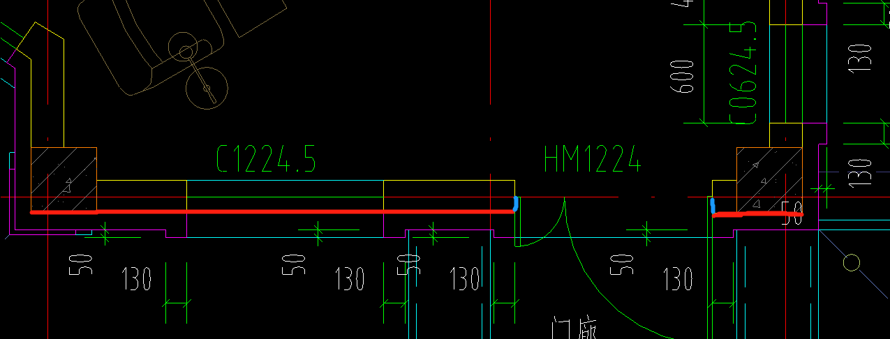

  • 恩,對(duì)的,歡樂(lè)心中飛雪老師,您上次給我講解的那個(gè),我沒(méi)忘記。現(xiàn)在我這次理解的正確了么
    打比方就是計(jì)算這一小塊的巖棉板的工程量。就是畫(huà)紅色線的長(zhǎng)度+2個(gè)藍(lán)色線的長(zhǎng)度(也就是以門(mén)框?yàn)橹行模蛲鈧?cè)的側(cè)壁的寬度)。我上個(gè)問(wèn)您的就是想問(wèn)您是不是需要加上兩個(gè)側(cè)壁的寬度側(cè)壁
我來(lái)答 收藏  舉報(bào)
    是的,是加上兩個(gè)側(cè)壁寬度的,也就是你畫(huà)的藍(lán)色的位置
