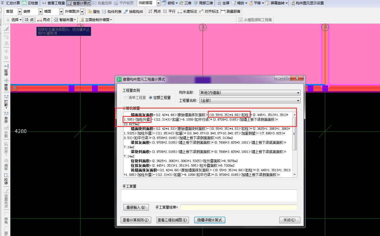

  • 歡樂心中飛雪老師,您好,是這樣的么
    砌體墻,混凝土墻。
    軟件里計算出來的(墻面抹灰面積)的這個工程量都是 不包含梁的抹灰和柱的抹灰,這個量里面都是扣減掉了貼墻的梁/柱的面積。
    如果,我要是想計算整個墻面的抹灰面積,一個是像您上次給我講的那個,磚墻面的就是用墻面抹灰面積+柱的抹灰+梁的抹灰,套用磚墻面抹灰定額
    另一個混凝土墻面的就是,工程量表達式:墻面抹灰面積+梁的抹灰+柱的抹灰,套混凝土子目,對么老師

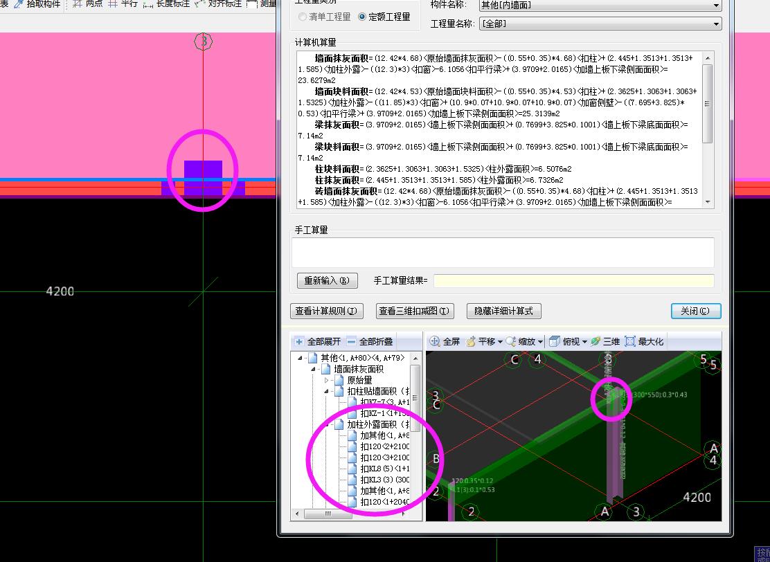

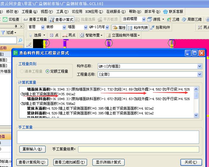

    補充問題:我理解的可能有問題,現在有點糊涂,就是這個加柱外露和柱抹灰的量是不同的,
    那為什么不加上柱的抹灰量(或者梁的外露和梁的抹灰量不同,為什么不加上梁的抹灰量呢?)
    應該是你們那邊的規則和我們這邊不同吧,你看我的就是扣住,然后加柱外漏面積的
    這樣建議你看一下你們當地定額的規定或,咨詢下廣聯達客服4000166166,是什么樣的原因
         程量表達式

  • 不是的
    不是的
    應該是您理解的不對的吧
    飛雪老師不會告訴您墻面抹灰面積需要+柱+梁的
    墻面抹灰面積內包含相鄰的柱和梁的
    混凝土子目答疑解惑
    2018-12-04 16:43:55
  • 補充問題:我理解的可能有問題,現在有點糊涂,就是這個加柱外露和柱抹灰的量是不同的,
    【是的,看你的計算式是有問題,所以我才說看下定額規定,或咨詢廣聯達客服的】
    2018-12-04 16:59:17
