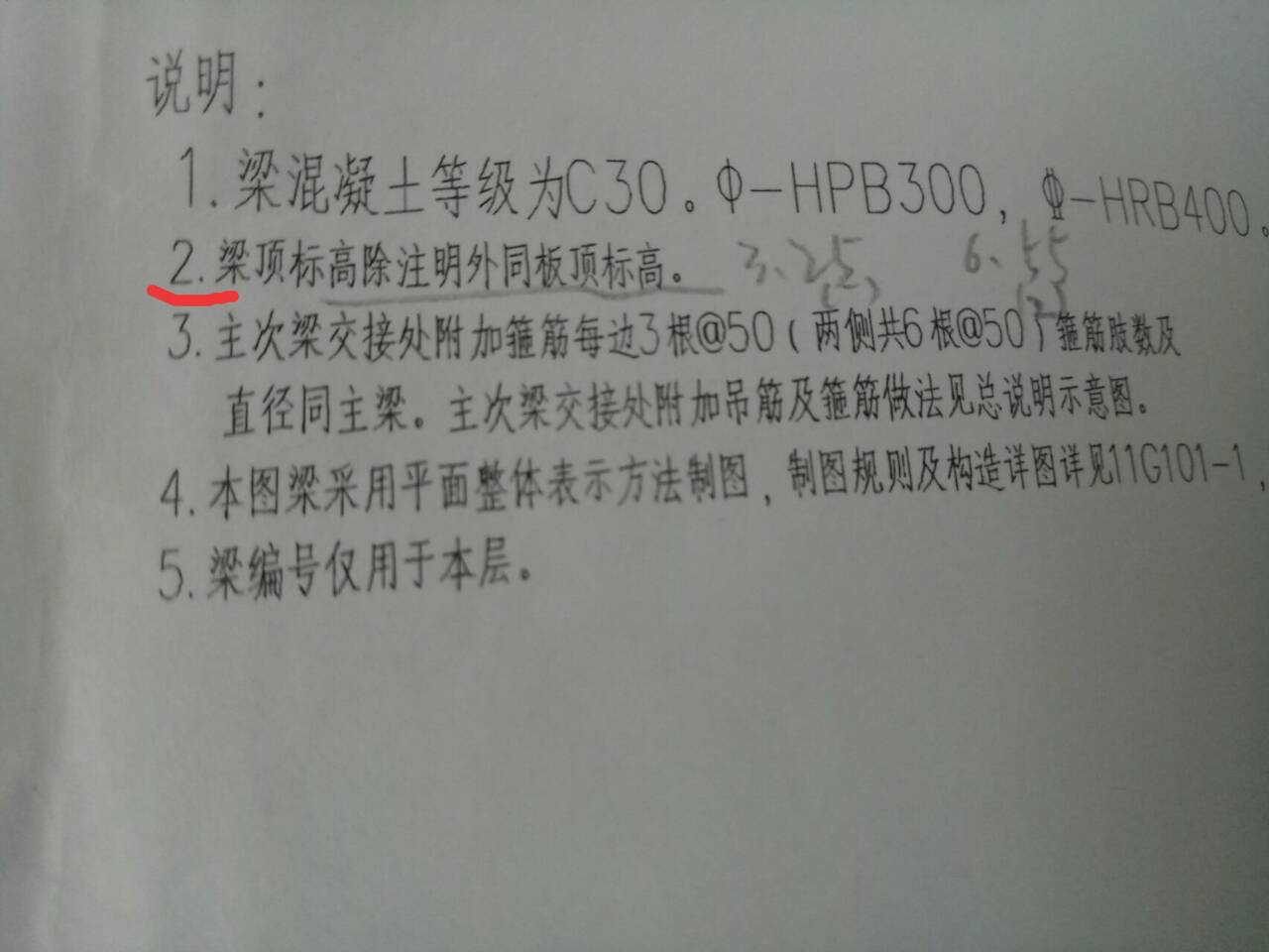

    圖中梁跨標高應該填什么,梁頂標高嗎?還是填結構層樓面標高?樓面標高
    補充問題:

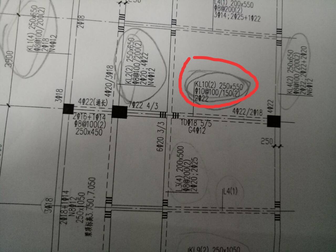

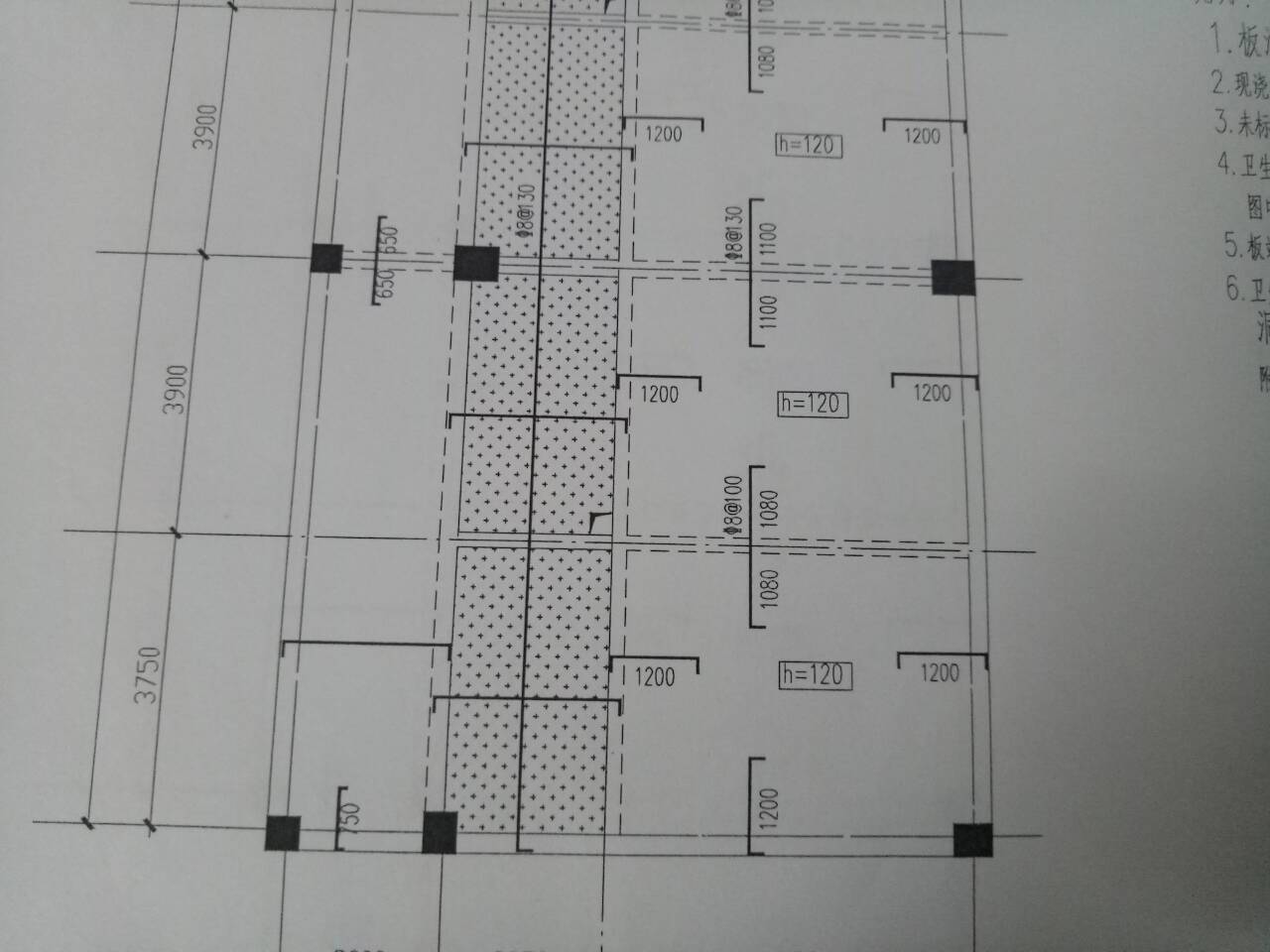

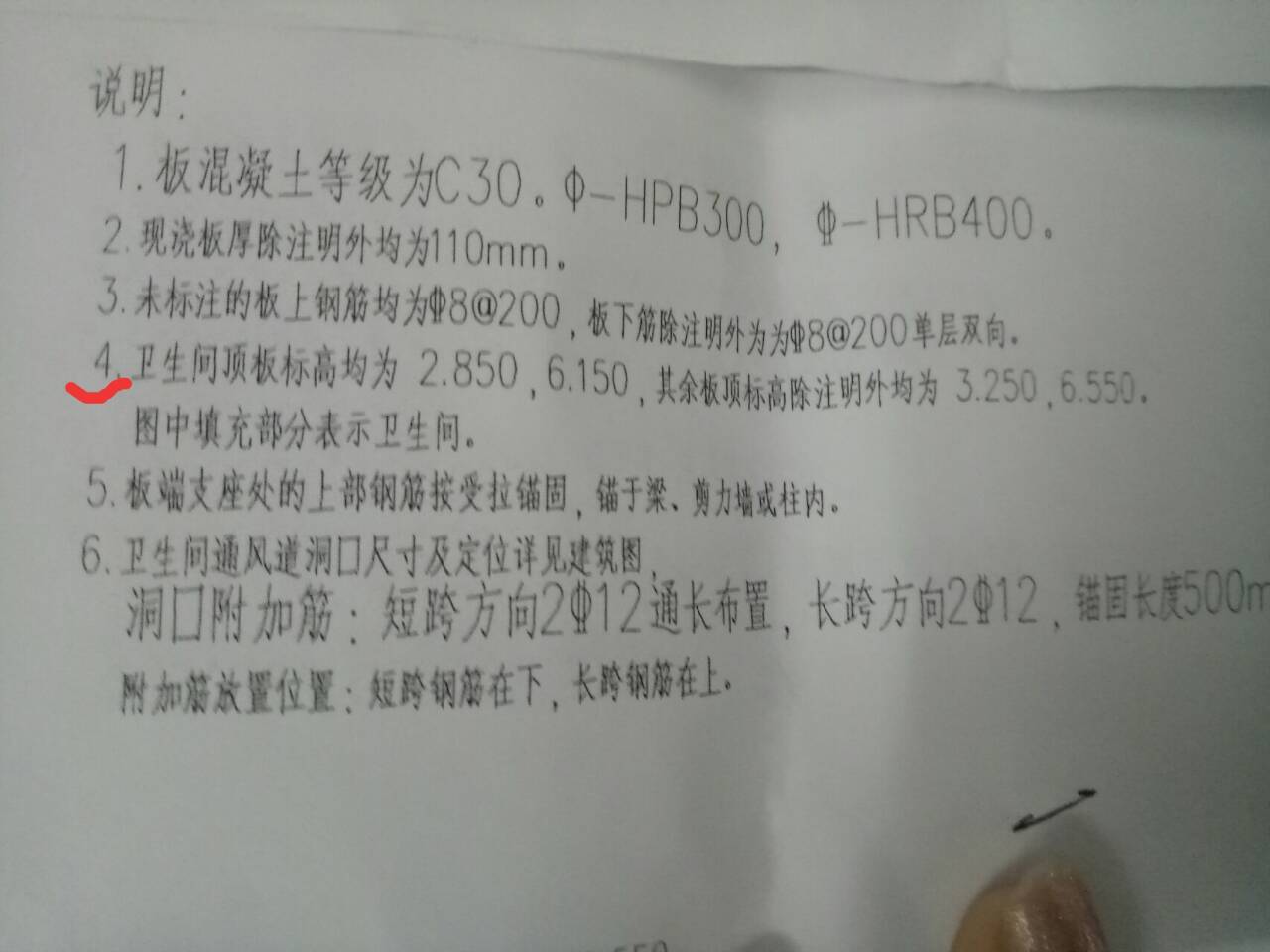

    這樣的話我圓圈畫的梁如何寫梁跨標高,同一跨里有衛生間樓板和其他樓面樓板

    那我就應該寫3.25,除了注明的部分,是嗎
  • 一般為層頂標高,有原位標注時按原位標注填該跨的標高

  • 一般梁的標高都是平齊板的標高(除注明外)
    2018-12-04 12:50:32

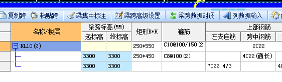

  • 應當使用結構的梁頂標高。
    不過你的輸入是錯誤的,標高應當按m為單位輸入而不是mm。
    你輸入的3000應當改為3.0才對的。
