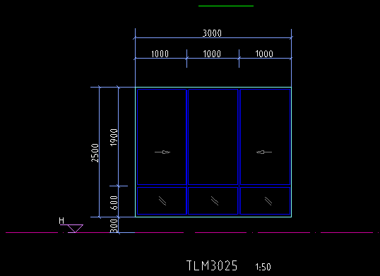

    圖中H是建筑標高還是結構標高? 室外高差-0.03,底標高-0.05.我輸入離地高度是輸350還是300? 高差
  • 你好,輸入350,其實輸入300也不影響實際工程量。
    2018-12-04 10:26:21
  • H在這是建筑標高,如果你軟件首層底標高是-0.05,那門距地是350。
    如果你軟件首層底標高是0,那門距地是300。
