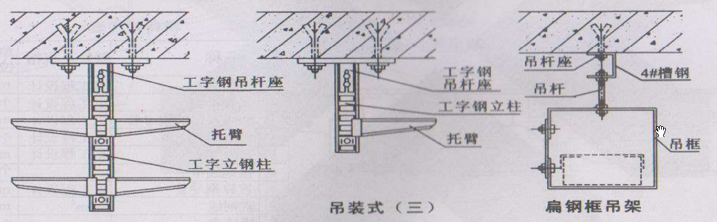

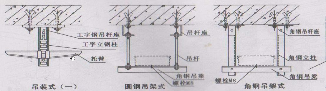

    各位老師 請問橋架吊架應該如何算量
    補充問題:老師 這個公式是怎么來的啊
    1.橋架按規范最小間距2米(結合現場實際間距),大多用30*3角鋼,圓12吊絲。。。
    2.例如300*100橋架   100米
    計算式如下:100/2*(1.373*0.4+0.00617*12*12*1.2)
    3.不建議用查表格等經驗法估計,結果和現場完全不匹配,沒有任何依據,無法對量。
    2018-12-03 09:58:17
  • 北京定額的編制依據的是《華北標》標準圖集,標準圖集上有橋架吊架的型鋼各種數據,依據這些數據,計算吊架的重量。詳見標準圖集92DQ5-1第54頁。
    橋架吊架算量
